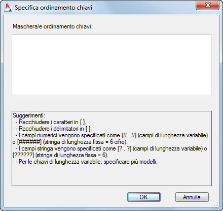

-  Fare clic su
- Selezionare un database dall'elenco Database di note chiave.
- Fare clic su
 per visualizzare la finestra di dialogo Specifica ordinamento chiavi.
- Nella finestra di dialogo Specifica ordinamento chiavi, immettere una maschera di ordinamento delle chiavi per ogni modello chiave nel database selezionato. Utilizzare una riga diversa per ogni maschera.
- Fare clic su OK.
