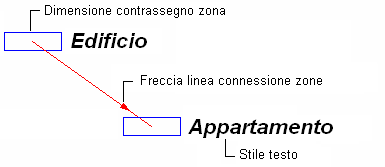

Per impostare lo stile di testo, le dimensioni del contrassegno e la freccia della linea di connessione di una zona, attenersi alla procedura indicata di seguito.
  Stili di zona.
Stili di zona.  .
. Per fare in modo che il contrassegno di zona venga sempre visualizzato con una scala di 1:50 rispetto alle dimensioni dello schermo, deselezionare Scala definita dall'utente.
| Per... | Procedere nel modo seguente... |
| Modificare l'altezza del nome della zona | Immettere una nuova altezza. |
| Modificare lo stile di testo del nome della zona | Selezionare uno stile di testo dall'elenco oppure fare clic su Sfoglia e creare un nuovo stile di testo. |
