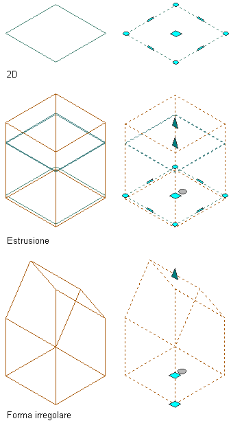

| Non associativo 2D | Non associativo estruso 3D | Vengono aggiunte proprietà modificabili per l'altezza e la giustificazione del vano. Il punto di inserimento e la giustificazione del vano vengono impostati sulla parte superiore del pavimento. La modifica delle superfici è attivata.
| Non associativo 2D | Non associativo di forma irregolare 3D | Vengono aggiunte proprietà modificabili per un sottogruppo dell'altezza vano. Vengono aggiunte proprietà modificabili per piani di taglio di calcolo. La modifica delle superfici è attivata. Le proprietà relative alla lunghezza e alla larghezza diventano non modificabili.
| Non associativo 2D | Associativo 2D | La lunghezza, la larghezza, la rotazione e l'elevazione sono definite dagli oggetti del contorno e non sono più modificabili. Il contorno base è definito dagli oggetti del contorno e non è più modificabile mediante grip.
| Non associativo 2D | Associativo estruso 3D | La lunghezza, la larghezza, la rotazione e l'elevazione sono definite dagli oggetti del contorno e non sono più modificabili. Il punto di inserimento e la giustificazione del vano vengono impostati sulla parte superiore del pavimento. Vengono aggiunte proprietà modificabili per l'altezza e la giustificazione del vano. Il contorno base è definito dagli oggetti del contorno e non è più modificabile mediante grip.
| Non associativo 2D | Associativo di forma irregolare 3D | La lunghezza, la larghezza, la rotazione e l'elevazione sono definite dagli oggetti del contorno e non sono più modificabili. Vengono aggiunte proprietà modificabili per un sottogruppo dell'altezza vano. Vengono aggiunte proprietà modificabili per piani di taglio di calcolo. Il contorno base è definito dagli oggetti del contorno e non è più modificabile mediante grip.
| Non associativo estruso 3D | Forma irregolare 3D non associativo | La proprietà relativa all'altezza complessiva del vano può essere cambiata solo mediante la modifica dinamica della geometria del vano. Le proprietà Altezza superficie di default e la giustificazione del vano non sono disponibili. Le proprietà relative alla lunghezza e alla larghezza possono essere cambiate solo mediante la modifica dinamica della geometria del vano. Vengono aggiunte proprietà modificabili per piani di taglio di calcolo.
| Non associativo estruso 3D | Associativo estruso 3D | La lunghezza, la larghezza, la rotazione e l'elevazione sono definite agli oggetti del contorno e non sono più modificabili. La modifica delle superfici è disattivata. Il contorno base è definito dagli oggetti del contorno e non è più modificabile mediante grip.
| Non associativo estruso 3D | Associativo di forma irregolare 3D | L'altezza, la lunghezza, la larghezza, la rotazione e l'elevazione complessive del vano sono definite dagli oggetti del contorno e non sono più modificabili. Le proprietà Altezza superficie di default e la giustificazione del vano non sono disponibili. Vengono aggiunte proprietà modificabili per piani di taglio di calcolo. La modifica delle superfici è disattivata. Il contorno base è definito dagli oggetti del contorno e non è più modificabile mediante grip.
| Non associativo di forma irregolare 3D | Associativo di forma irregolare 3D | La rotazione e l'elevazione sono definite dagli oggetti del contorno e non sono più modificabili. La modifica delle superfici è disattivata.
