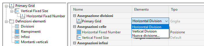

Per assegnare una divisione ad una griglia di facciata continua, attenersi alla procedura indicata di seguito. Una divisione definisce l'orientamento della griglia (indipendentemente dall'orientamento orizzontale o verticale delle celle e dei montanti verticali) e il tipo di divisione (il numero e la dimensione delle celle).
Una volta definita una divisione, è possibile assegnarla alla griglia principale o alle griglie nidificate. Queste vengono create selezionando Griglia nidificata come assegnazione delle celle.
. Il nome della griglia selezionata viene visualizzato nella riga Assegnazione divisioni della tabella.
