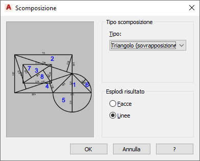

Per specificare il tipo di sottoentità nelle quali scomporre un vano e il tipo di entità AutoCAD nel quale il vano scomposto viene convertito dopo l'esplosione, attenersi alla procedura indicata di seguito.
- Fare doppio clic sul vano scomposto.
- Nel riquadro proprietà fare clic sulla scheda Visualizzazione.
- Nella categoria Generale per Componente di visualizzazione verificare che sia selezionato *NESSUNO*.
- In Visualizzazione definita da selezionare Questo oggetto. Nota: Per applicare le modifiche a tutte le scomposizioni del vano nel disegno, selezionare Impostazione default disegno. Per applicare le modifiche a tutte le scomposizioni di vano con questo stile, selezionare Stile di vano:<nome stile>.
- In Rappresentazione di visualizzazione verificare che sia selezionato Scomposto.
- Se necessario, espandere Proprietà visualizzazione oggetto Avanzato. Avanzato.
- Fare clic su  Scomposizione. Scomposizione.
- In Tipo scomposizione selezionare un'opzione per Tipo:
| Per... | Procedere nel modo seguente... |
 | Visualizzare una scomposizione trapezoidale | Selezionare Trapezoidale. |  | Visualizzare una scomposizione triangolare senza sovrapposizioni di triangoli | Selezionare Triangolo. |  | Visualizzare una scomposizione triangolare con sovrapposizioni di triangoli | Selezionare Triangolo (sovrapposizione). |
- In Esplodi risultato selezionare un'opzione:
 | Convertire il vano scomposto in linee singole una volta esploso | Selezionare Linee. |  | Convertire il vano scomposto in polilinee chiuse corrispondenti a ciascuna parte scomposta. | Selezionare Facce. |
- Fare clic su OK.
