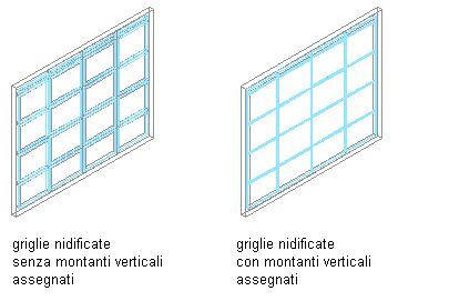

I montanti verticali di una facciata continua sono i bordi che separano le celle delle griglie. La griglia primaria e ciascuna griglia nidificata ha propri montanti verticali, definiti in modo indipendente rispetto a quelli delle altre griglie.
Assegnazione di montanti verticali ad una griglia nidificata
Un'assegnazione di montante verticale determina la definizione utilizzata da ciascun montante verticale. È possibile utilizzare un'assegnazione per definire tutti i montanti verticali oppure creare più assegnazioni e assegnare definizioni diverse a montanti verticali diversi in qualsiasi griglia.
Non assegnare più definizioni allo stesso montante verticale poiché verrà utilizzata solo l'ultima definizione assegnata.
Per tutti i montanti verticali senza un'assegnazione specifica viene utilizzata un'assegnazione di default. L'assegnazione di default può essere modificata e trasformata in una qualsiasi definizione di montante verticale, ma non può essere eliminata.
