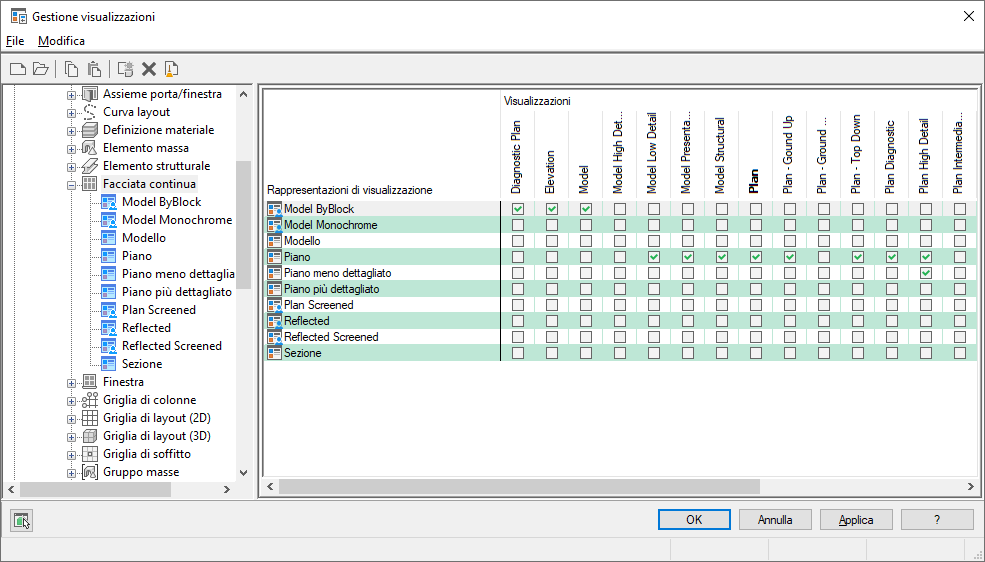

Nel riquadro destro, nelle righe sono elencate le rappresentazioni di visualizzazione disponibili per l'oggetto e nelle colonne le visualizzazioni. Un segno di spunta posto sotto una visualizzazione indica che la rappresentazione di visualizzazione è utilizzata in quella visualizzazione. È possibile utilizzare una rappresentazione di visualizzazione in più visualizzazioni.
Rappresentazioni di visualizzazione di facciata continua in visualizzazioni
L'icona accanto al nome della rappresentazione di visualizzazione indica se la rappresentazione è predefinita (
) o personalizzata (
