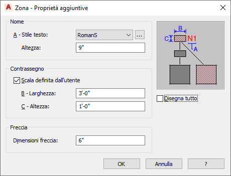

Per specificare lo stile di testo, le dimensioni del contrassegno di zona e la freccia della linea di connessione zone per una zona selezionata, attenersi alla procedura seguente. È inoltre possibile specificare se il tratteggio della zona deve essere utilizzato solo per i vani direttamente associati o anche per quelli associati mediante sottozone.
- Fare doppio clic sulla zona.
- Nel riquadro proprietà fare clic sulla scheda Visualizzazione.
- Nella categoria Generale per Componente di visualizzazione verificare che sia selezionato *NESSUNO*.
- In Visualizzazione definita da selezionare Questo oggetto. Nota: Per applicare le modifiche a tutte le zone nel disegno, selezionare Impostazione default disegno. Per applicare le modifiche a tutte le zone con questo stile, selezionare Stile zona:<nome stile>.
- Per Rappresentazione di visualizzazione verificare che la rappresentazione di visualizzazione desiderata sia selezionata.
- Se necessario, espandere Proprietà visualizzazione oggetto Avanzato. Avanzato.
- Fare clic su  Proprietà aggiuntive. Proprietà aggiuntive.
- In Nome, per Stile di testo, selezionare un stile per il nome di zona dall'elenco a discesa o fare clic sul pulsante del foglio di lavoro e creare un nuovo stile di testo, che sarà successivamente selezionabile dall'elenco.
- Per Altezza immettere il valore desiderato.
- In Contrassegno specificare se si desidera definire la scala del contrassegno di zona.
| Per visualizzare il contrassegno a... | Procedere nel modo seguente... |
 | 1/50 della dimensione dello schermo | Deselezionare Scala definita dall'utente. |  | La scala specificata | Selezionare Scala definita dall'utente e immettere i valori desiderati per Larghezza e Altezza. |
- In Freccia immettere il valore desiderato per Dimensioni freccia.
- Specificare quali vani ereditano il tratteggio della zona:
| Per... | Procedere nel modo seguente... |
 | Fare in modo che il tratteggio della zona venga applicato solo ai vani associati direttamente | Deselezionare Disegna tutto. |  | Fare in modo che il tratteggio della zona venga applicato sia ai vani associati direttamente sia ai vani associati tramite un'altra zona | Selezionare Disegna tutto. |
- Fare clic su OK.
