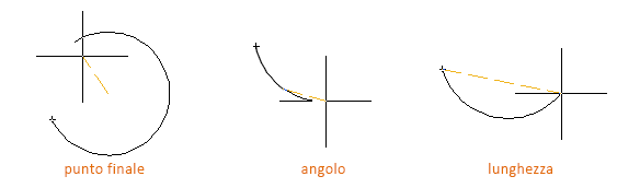

Punto finale dell'arco
Completa un segmento di arco. Il segmento di arco è tangente al precedente segmento della polilinea.
Angolo
Specifica l'angolo inscritto del segmento di arco dal punto iniziale.
Se si immette un numero positivo, vengono creati segmenti di arco in senso antiorario. Se invece si digita un numero negativo, vengono creati segmenti di arco in senso orario.
