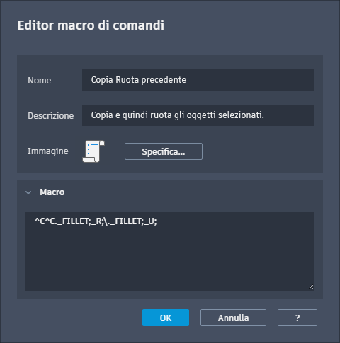

Modifica una macro di comandi salvata.
MACROCOMANDI (comando) Trova
È possibile modificare le proprietà di una macro di comandi salvata.
Vengono visualizzate le opzioni seguenti.
Specifica il nome del comando.
Il nome viene utilizzato come didascalia della macro di comandi nella scheda Salvato della tavolozza Macro di comandi o per il pulsante quando viene aggiunto alla scheda Automazione della barra multifunzione.
Specifica la descrizione della macro di comandi.
La descrizione viene visualizzata in una descrizione comando quando il puntatore del mouse si trova sopra la macro di comandi nella scheda Salvato della tavolozza Macro di comandi o nella scheda Automazione della barra multifunzione.
Visualizza l'immagine assegnata alla macro di comandi.
L'immagine viene utilizzata per identificare la macro di comandi nella scheda Salvato della tavolozza Macro di comandi o nella scheda Automazione della barra multifunzione.
Specifica la stringa per la macro di comandi.
