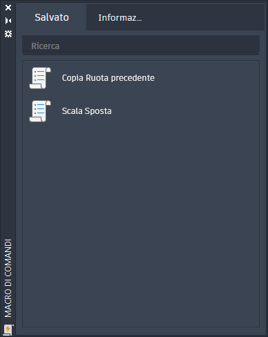

Elenca le macro di comandi salvate che erano precedentemente mostrate come informazioni approfondite sulle macro nella scheda Informazioni approfondite.
MACROCOMANDI (comando) Trova
Le macro salvate possono essere utilizzate o modificate da questa scheda. Le macro di comandi consentono di ridurre le attività ripetitive e migliorare i workflow. Quando si utilizza il prodotto, è possibile trovare e salvare nella scheda Informazioni approfondite nuove macro di comandi consigliate sotto forma di informazioni approfondite sulle macro.
Vengono visualizzate le opzioni seguenti.
Filtra l'elenco Macro di comandi in base alla stringa di testo immessa.
La stringa di testo immessa viene confrontata con i nomi di tutte le macro di comandi consigliate salvate.
Elenco delle macro di comandi salvate in precedenza nella scheda Informazioni approfondite.
Questo menu contestuale viene visualizzato quando si fa clic con il pulsante destro del mouse o si esegue un clic secondario su una macro di comandi.
Queste opzioni sono disponibili da questo menu:
