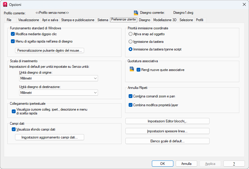

Scheda Preferenze utente (finestra di dialogo Opzioni)
OPZIONI (comando) Trova
Elenco di opzioni
Vengono visualizzate le opzioni seguenti:
Funzionamento standard di Windows
Controlla la funzionalità dei tasti di scelta e di selezione con il pulsante destro del mouse.
Modifica mediante doppio clic
Controlla il funzionamento della modifica mediante doppio clic nell'area di disegno. (variabile di sistema DBLCLKEDIT)
Menu di scelta rapida nell'area di disegno
Controlla se i menu di scelta rapida delle modalità Default, Modifica e Comando sono disponibili nell'area di disegno. (variabile di sistema SHORTCUTMENU)
Se questa opzione è deselezionata, l'azione di selezione con il pulsante destro del mouse equivale a premere INVIO.
Personalizzazione pulsante destro del mouse
Visualizza la finestra di dialogo Personalizzazione pulsante destro del mouse. In questa finestra di dialogo viene fornita un'ulteriore definizione dell'opzione Menu di scelta rapida nell'area di disegno. (variabile di sistema SHORTCUTMENU)
Scala di inserimento
Controlla la scala di default per l'inserimento di blocchi e disegni in un disegno quando la scala di inserimento del disegno corrente è impostata su Senza unità.
Per informazioni su come viene calcolata la scala di default, vedere Informazioni sulle unità di blocco e sulla scala di inserimento.
Unità disegno di origine
Imposta il valore delle unità disegno di origine quando INSUNITS è impostata a 0. (variabile di sistema INSUNITSDEFSOURCE)
Se è selezionato Non specificato-Senza unità, l'oggetto non viene scalato al momento dell'inserimento.
Unità disegno di destinazione
Imposta il valore delle unità di disegno di destinazione quando INSUNITS è impostata su 0. (variabile di sistema INSUNITSDEFTARGET)
Campi dati
Imposta le preferenze relative ai campi.
Visualizza sfondo campi
Controlla se i campi vengono visualizzati con uno sfondo grigio. (variabile di sistema FIELDDISPLAY)
Quando l'opzione viene deselezionata, i campi dati vengono visualizzati con lo stesso sfondo utilizzato per qualsiasi altro testo.
Impostazioni aggiornamento campi dati
Visualizza la finestra di dialogo Impostazioni aggiornamento campi dati. (variabile di sistema FIELDEVAL)
Priorità immissione coordinate
Determina se le coordinate immesse alla riga di comando sostituiscono gli snap ad oggetto in esecuzione. (variabile di sistema OSNAPCOORD)
Attiva snap ad oggetto
Specifica che la modalità snap ad oggetto ha sempre la priorità sull'immissione di coordinate specifiche. (Variabile di sistema OSNAPCOORD = 0)
Immissione da tastiera
Specifica che l'immissione di coordinate specifiche ha sempre la priorità sulla modalità snap ad oggetto. (Variabile di sistema OSNAPCOORD = 1)
Immissione da tastiera tranne script
Specifica che l'immissione di coordinate specifiche ha la priorità sulla modalità snap ad oggetto, tranne negli script. (Variabile di sistema OSNAPCOORD = 2)
Quotatura associativa
Determina la creazione di oggetti di quota associativi o di oggetti di quota delle release precedenti, non associativi.
Rendi nuove quote associative
Crea quote associative che regolano automaticamente le proprie posizioni, gli orientamenti e i valori relativi alle misure se gli oggetti geometrici ad esse associati vengono modificati. (variabile di sistema DIMASSOC)
Collegamento ipertestuale
Controlla le impostazioni relative alle proprietà di visualizzazione dei collegamenti ipertestuali.
Visualizza cursore colleg. ipert., descrizione e menu di scelta rapida
Controlla la visualizzazione del cursore, della descrizione e del menu di scelta rapida del collegamento ipertestuale.
(comando OPZIONICOLLIPERT)
Il menu di scelta rapida offre opzioni aggiuntive di collegamento ipertestuale se si seleziona un oggetto che contiene un collegamento ipertestuale e si fa clic con il pulsante destro del mouse all'interno dell'area di disegno.
Annulla/Ripeti
Controlla le opzioni Annulla/Ripeti per le operazioni di zoom e pan.
Combina comandi zoom e pan
Raggruppa più comandi di zoom e pan consecutivi in una sola azione per le operazioni di annullamento e ripetizione.
Nota: I comandi Pan e Zoom avviati dal menu non sono combinati e rimangono sempre azioni separate.
Combina modifica proprietà layer
Raggruppa le modifiche delle proprietà layer apportate da Gestore proprietà layer.
Impostazioni Editor blocchi
Visualizza la finestra di dialogo Impostazioni Editor blocchi. Utilizzare questa finestra di dialogo per controllare le impostazioni dell'ambiente dell'Editor blocchi.
Impostazioni spessore linea
Visualizza la finestra di dialogo Impostazioni spessore linea. Utilizzare questa finestra di dialogo per impostare le proprietà degli spessori di linea, lo spessore di linea di default, lo spessore di linea corrente e così via.
Elenco scale di default
Visualizza la finestra di dialogo Elenco scale di default per gestire l'elenco di scale di default visualizzato in diverse finestre di dialogo associate a finestre di layout e stampa. È possibile eliminare tutte le scale personalizzate e ripristinare l'elenco scale di default.
