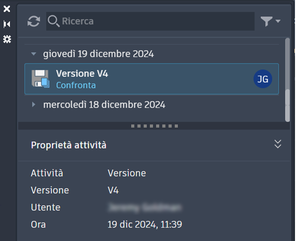

Quando si utilizza Informazioni approfondite attività con un provider di servizi di memorizzazione nel cloud supportato, ad esempio Autodesk Docs, Google Drive, OneDrive, Box o Dropbox, viene registrata una nuova versione di ciascun disegno ad ogni salvataggio. Fare clic su Confronta in ciascun riquadro della versioni per confrontare facilmente le versioni precedenti e quelle correnti.
Nota: Se è presente un layer disattivato o congelato nel disegno corrente, non farà parte del risultato del confronto.

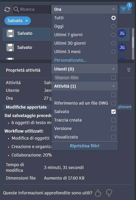

Selezionando Salvato nel filtro delle attività, è possibile isolare l'attività della versione. Per filtrare ulteriormente i dati, utilizzare i filtri Ora e Utenti.

  3. Per filtrare i dati, selezionare l'icona del filtro, che consentirà di impostare Ora, Utenti e/o Attività.
    • Ora: selezionare l'intervallo di tempo entro il quale si desidera visualizzare le attività. Fare clic su Personalizzato... per selezionare dal calendario una data o un intervallo di date specifico.
    • Utenti: selezionare gli utenti di cui si desidera visualizzare le attività. Nell'elenco sono inclusi solo gli utenti che dispongono di attività.
      Nota: AU è l'acronimo di utente anonimo per attività al di fuori di AutoCAD.
    • Attività: effettuare una selezione dall'elenco dei tipi di attività per il disegno corrente.
    Nota: È possibile selezionare più opzioni dai filtri Utenti e Attività.

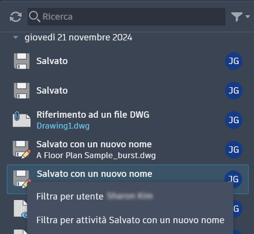

  4. È inoltre possibile accedere facilmente ai filtri facendo clic con il pulsante destro del mouse su qualsiasi attività. Questa azione consente di filtrare i dati in base all'utente che ha eseguito l'attività o in base allo stesso tipo di attività.
  5. Per cancellare i filtri, selezionare Ripristina filtri.
