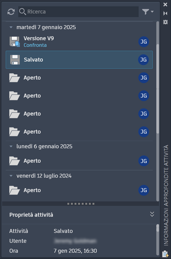

Utilizzare Informazioni approfondite attività per visualizzare i contributi dei colleghi ai file di disegno condivisi, confrontare le cronologie delle versioni e collaborare in tutti i prodotti AutoCAD.
Informazioni approfondite attività consente di registrare gli aggiornamenti ad un file di disegno apportati da ciascun collaboratore, semplificando la collaborazione e aiutando a riprendere facilmente da dove si era interrotto.
Le attività vengono scritte nella posizione di Informazioni approfondite attività specificata nella scheda File della finestra di dialogo Opzioni. Il percorso di default per Informazioni approfondite attività è C:\Utenti\{nomeutente}\AppData\Local\Autodesk\ActivityInsights\Common.
Per utilizzare Informazioni approfondite attività per la collaborazione, modificare questa impostazione in una posizione condivisa.
Di seguito è riportato un elenco di alcune delle attività registrate nella tavolozza Informazioni approfondite attività:

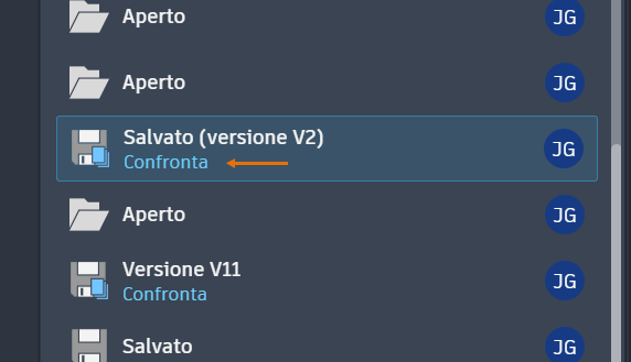

| Salvataggio di una versione del disegno memorizzata con un provider di servizi cloud supportato | Salvato (versione n.) |

Quando si utilizza Informazioni approfondite attività con un provider di servizi di memorizzazione nel cloud supportato, è possibile confrontare facilmente le versioni precedenti e quelle correnti.
Tutti i prodotti AutoCAD registrano le attività di disegno. Attualmente nella tavolozza di AutoCAD LT vengono visualizzate solo le attività Versione e l'app AutoCAD per i dispositivi mobili non dispone ancora di una tavolozza Informazioni approfondite attività. Quando si lavora con collaboratori che utilizzano prodotti AutoCAD differenti, assicurarsi di aver eseguito il salvataggio nella stessa posizione di Informazioni approfondite attività.
AutoCAD, AutoCAD for Mac e AutoCAD per il Web visualizzano tutte le attività per il disegno aperto anche se una specifica attività non è supportata all'interno di quel prodotto AutoCAD. Ad esempio, il comando STANDARD è supportato solo in AutoCAD. Se invece viene utilizzata, l'attività Standard verrà mostrata nella tavolozza Informazioni approfondite attività per AutoCAD for Mac e AutoCAD per il Web.
