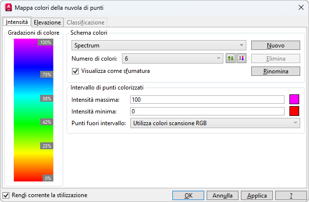

Personalizzazione dello schema colori per le stilizzazioni relative ad Intensità ed Elevazione
  1. Selezionare una nuvola di punti.
  2. Fare clic su scheda contestuale Nuvola di punti > gruppo Visualizzazione > Mappaggio cromatico. Trova
  3. Nella finestra di dialogo Mappa colori della nuvola di punti, fare clic sulla scheda Intensità o Quota altimetrica.
  4. Modificare le impostazioni dello schema di colori, i singoli colori delle gradazioni e/o l'intervallo di punti, in base alle esigenze.
  5. Fare clic su OK.

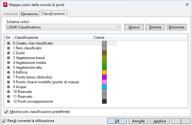

Personalizzazione dello schema colori per le stilizzazioni relative a Classificazione
  3. Nella finestra di dialogo Mappa colori della nuvola di punti, fare clic sulla scheda Classificazione.
  4. Per controllare la visualizzazione dei punti della nuvola di punti che corrispondono a ciascuna classificazione, fare clic sull'apposita icona per attivare o disattivare la visualizzazione.
  5. Per modificare il colore assegnato ad una classificazione, fare clic sul campione di colore corrispondente e selezionare un nuovo colore.
  6. Fare clic su OK.
