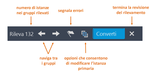

Barra degli strumenti Revisione rilevamento
Visualizza varie opzioni e controlli che consentono di esplorare e gestire i gruppi di oggetti rilevati.
Comandi e opzioni della barra degli strumenti
Quando si è in modalità di revisione, la barra degli strumenti Revisione rilevamento viene visualizzata nella parte superiore dell'area di disegno.
Sono disponibili i seguenti controlli:
Indice gruppo
Visualizza il numero di gruppo corrente insieme al numero totale di gruppi rilevati.
Precedente o Successivo
Evidenzia il gruppo precedente o successivo, consentendo una revisione efficiente degli oggetti rilevati.
Rapporto
Visualizza un elenco di potenziali errori all'interno del gruppo corrente di oggetti rilevati. La segnalazione di questi errori contribuisce al miglioramento continuo delle prestazioni e della precisione della funzionalità.
Opzioni primarie
Visualizza le opzioni che consentono di modificare l'oggetto primario.
Seleziona una nuova istanza primaria per la definizione di blocco.
Modifica l'istanza primaria aggiungendo o rimuovendo entità vicine.
Converti
Visualizza la finestra di dialogo Converti, che è possibile utilizzare per convertire in blocchi le istanze evidenziate.
Termina revisione
Chiude la barra degli strumenti Rilevamento e termina la revisione del rilevamento.
