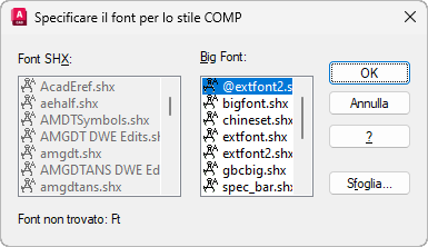

Specificar del font per la finestra di dialogo Stile
Quando si apre un disegno con un file di font mancanti, viene visualizzata questa finestra di dialogo che consente di scegliere un file di font sostitutivi per lo stile.
Elenco di opzioni
Vengono visualizzate le opzioni seguenti.
Font SHX/TTF
Elenca il nome della famiglia di font per tutti i font SHX contenuti nella cartella Font o tutti i font TrueType registrati.
Big Font
Elenca tutti i file Big Font disponibili per le lingue asiatiche quando manca un Big Font.
Nota: È disponibile solo quando uno stile utilizza un file di font SHX.
Sfoglia
Visualizza la finestra di dialogo Apri (una finestra di dialogo standard per la selezione dei file), in cui è possibile selezionare un file di font differente da importare.
