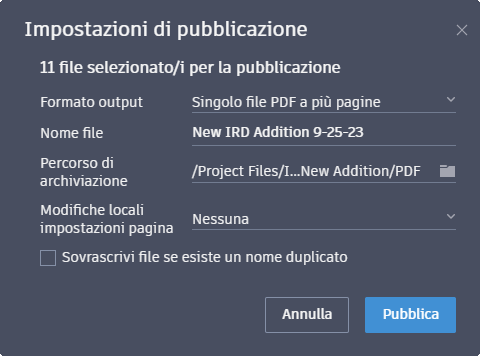

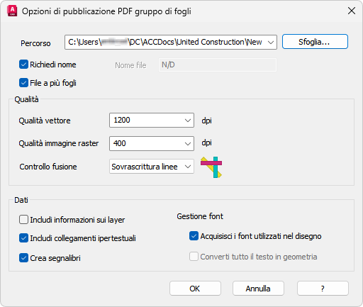

Pubblicazione di fogli in un gruppo di fogli
Gestione gruppo di fogli connessi supporta tutte le funzionalità di pubblicazione disponibili nella versione classica di Gestione gruppo di fogli.
Nella tabella riportata di seguito sono descritte le differenze tra Gestione gruppo di fogli connessi e Gestione gruppo di fogli per il Web durante la pubblicazione di disegni.
Opzione Gestione gruppo di fogli connessi Gestione gruppo di fogli per il Web
La pubblicazione richiede Desktop Connector (DC)
✓, pubblicazione locale
Per la pubblicazione vengono utilizzati i servizi di stampa locali. I file di disegno e di riferimento vengono scaricati tramite Desktop Connector e i file PDF pubblicati vengono caricati tramite Desktop Connector.
—, pubblicazione basata sul cloud
Forge Design Automation (AutoCAD. IO) viene utilizzato per la pubblicazione. Consente di scaricare i file di disegno e di riferimento da Forma Data Management e di caricare i file PDF pubblicati direttamente in Forma Data Management.
Opzioni di pubblicazione Supporto completo delle funzionalità
Supporto parziale delle funzionalità
Pubblicazione in diversi formati ✓ —
Pubblicazione su unità di rete locali o condivise ✓ —
Pubblicazione su un dispositivo fisico ✓ —
