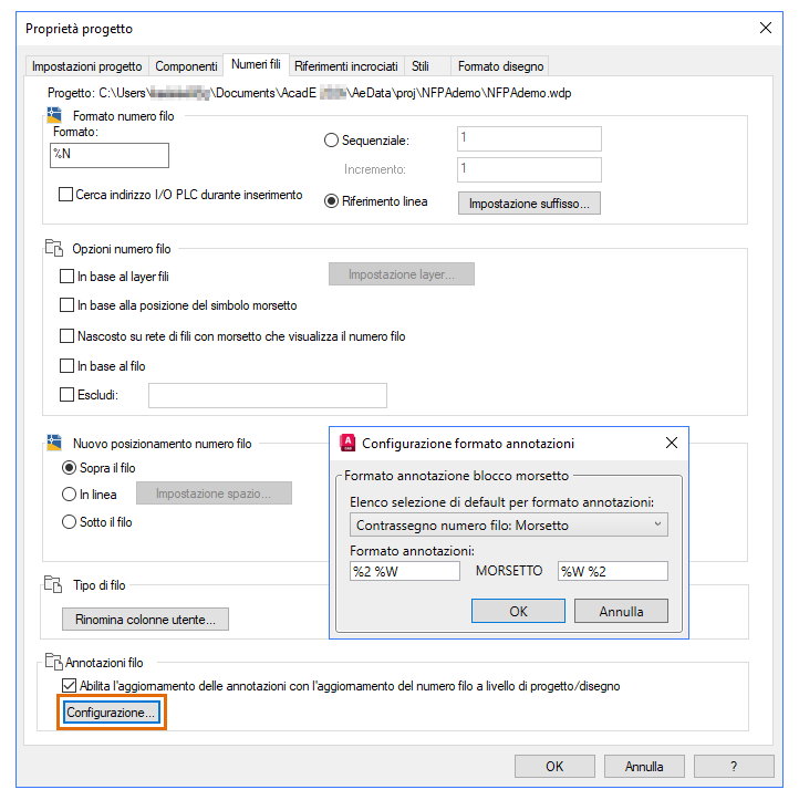

Aggiornamento delle annotazioni dei numeri di filo nei layout del quadro
In precedenza, gli aggiornamenti dei numeri di filo a livello di progetto o di disegno non aggiornavano le annotazioni dei numeri di filo nei layout del quadro. Ciò includeva rappresentazioni di blocchi del morsetto come morsettiere grafiche, morsettiere tabulari e diagrammi dei ponticelli.
In AutoCAD Electrical 2026 è ora possibile utilizzare gli aggiornamenti dei numeri di filo a livello di progetto o di disegno per aggiornare le annotazioni nei layout del quadro e nelle rappresentazioni dei blocchi del morsetto, comprese le morsettiere grafiche, le morsettiere tabulari e gli schemi dei ponticelli. Questo miglioramento garantisce che le annotazioni dei numeri di filo nei layout del quadro e nei blocchi del morsetto vengano aggiornate in modo coerente insieme al resto del progetto o del disegno.
