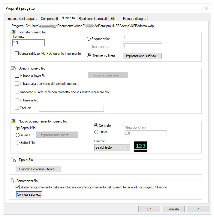

Numerazione dei fili
Utilizzare questa scheda per:
- Impostare il formato del numero del filo.
- Passare dai numeri di filo sequenziali a quelli basati sui riferimenti linea e viceversa.
- Impostare le opzioni dei numeri dei fili, ad esempio i numeri nascosti, quelli esclusi o la visualizzazione di un numero per filo.
- Impostare le opzioni del layer del numero del filo.
- Definire il posizionamento del numero del filo: al di sopra, al di sotto o in linea.
- Definire le direttrici del numero del filo.
- È possibile abilitare o disabilitare gli aggiornamenti delle annotazioni dei numeri di filo durante gli aggiornamenti dei numeri di filo a livello di progetto o di disegno per i layout del quadro e le rappresentazioni dei blocchi del morsetto, incluse le morsettiere grafiche, le morsettiere tabulari e gli schemi dei ponticelli.
