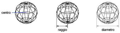

È possibile creare una sfera specificando un punto centrale e un punto sul raggio, nonché controllare la levigatezza dei solidi 3D curvi, ad esempio una sfera, in uno stile di visualizzazione nascosto o ombreggiato mediante la variabile di sistema FACETRES.
Vengono visualizzati i seguenti messaggi di richiesta:
Specificare centro o [3P/2P/Ttr]: specificare un punto o immettere un'opzione
Specifica il punto centrale della sfera.
Quando si specifica il punto centrale, la sfera viene posizionata in modo che il relativo asse centrale risulti parallelo all'asse Z del sistema di coordinate utente (UCS) corrente. Le linee latitudinali sono parallele al piano XY.
Definisce il raggio della sfera.
Definisce il diametro della sfera.
Definisce la circonferenza della sfera specificando tre punti nello spazio 3D. I tre punti specificati definiscono anche il piano della circonferenza.
Definisce la circonferenza della sfera specificando due punti qualsiasi nello spazio 3D. Il piano della circonferenza viene definito dal valore Z del primo punto.
Definisce la sfera con un raggio specificato tangente a due oggetti. I punti di tangenza specificati vengono proiettati nel sistema UCS corrente.
