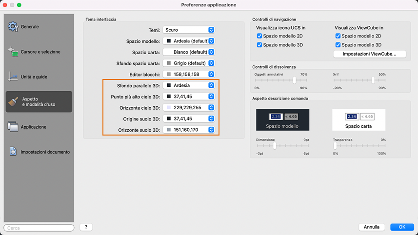

Nella finestra di dialogo Preferenze di AutoCAD, la scheda Aspetto presenta ora le impostazioni per personalizzare il colore di sfondo per gli stili di visualizzazione 3D, incluse le modalità Parallelo e Prospettiva.
- Sfondo parallelo 3D. Specifica il colore di sfondo dell'area di disegno quando sono attivi uno stile di visualizzazione 3D e la vista parallela.
- Punto più alto cielo 3D. Specifica il colore della parte superiore del cielo quando sono attivi uno stile di visualizzazione 3D e la vista parallela.
- Orizzonte cielo 3D. Specifica il colore dell'orizzonte del cielo quando sono attivi uno stile di visualizzazione 3D e la vista parallela.
- Origine suolo 3D. Specifica il colore dell'origine del suolo quando sono attivi uno stile di visualizzazione 3D e la vista parallela.
- Orizzonte suolo 3D. Specifica il colore dell'orizzonte del suolo quando sono attivi uno stile di visualizzazione 3D e la vista parallela.
