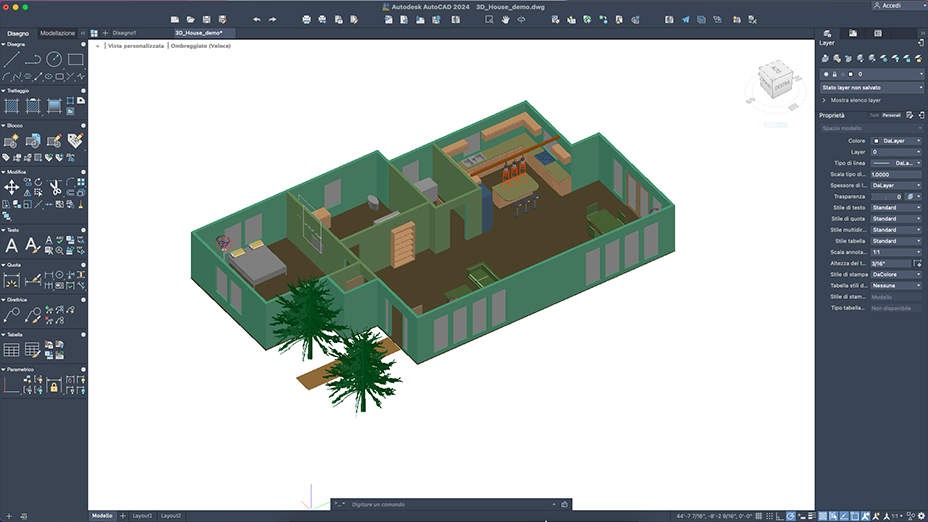

Grafica 3D: di seguito è riportato un elenco di miglioramenti apportati agli stili di visualizzazione Ombreggiato (veloce) e Ombreggiato con spigoli (veloce).
  • Selezione (Intercetta, Lazo, Poligono)
  • Supporto per lo spazio carta
  • Supporto per il font TrueType
  • Spessori di linea
  • Attenuazione di layer bloccati
  • Attenuazione di xrif
  • Miglioramenti generali di stabilità, fedeltà visiva e prestazioni

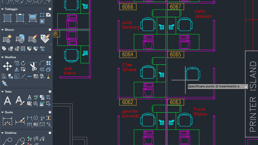

Grafica 2D: di seguito è riportato un elenco di miglioramenti apportati al sistema grafico 2D.
  • La qualità di visualizzazione dei font TrueType è stata migliorata
  • Le prestazioni di panoramica sono state migliorate per i disegni con immagini raster o entità coprenti

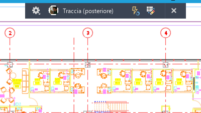

  • Le prestazioni di visualizzazione sono state migliorate per lo sfondo della traccia e il ViewCube
  • Miglioramento delle prestazioni di cambio del layout
