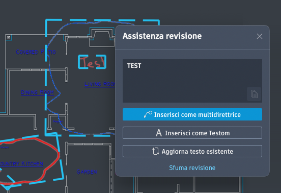

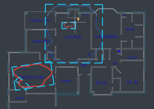

Assistenza revisione identifica automaticamente le revisioni come testo, direttrici e fumetti di revisione. Fare clic su una revisione identificata, quindi inserirla come oggetto testom, multidirettrice o fumetto di revisione. È possibile modificare il testo prima di inserirlo o scegliere di copiare il testo negli Appunti.

  3. Se la revisione identificata è testo, scegliere di inserire l'oggetto come testom, come multidirettrice o aggiornare il testo esistente utilizzando la stringa di testo. È possibile modificare il testo prima di inserirlo.
    Inserendo l'oggetto, lo si aggiunge al disegno come geometria.

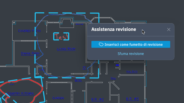

  5. Se l'oggetto di revisione è identificato come fumetto di revisione, è possibile inserirlo come fumetto di revisione.

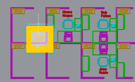

  1. Fare clic sulla revisione che contiene un commento di testo in formato PDF.
  2. Viene visualizzata la finestra di dialogo Assistenza revisione.
  3. Selezionare Inserisci come multidirettrice, Inserisci come Testom o Aggiorna testo esistente.

Quando si utilizza un comando che richiede di selezionare gli oggetti, è possibile fare clic sul bordo blu evidenziato di un contorno di Assistenza revisione, per selezionare tutti gli oggetti AutoCAD al suo interno. Quando si fa clic sul bordo evidenziato, tutti gli oggetti che si trovano completamente all'interno del bordo vengono aggiunti al gruppo di selezione.
Nota: Impostare MARKUPSELECTIONMODE su 0 per disattivare la variabile di sistema, 1 per attivare la selezione utilizzando le caselle di Assistenza revisione dei contorni o 2 per attivare la selezione utilizzando qualsiasi casella di Assistenza revisione.

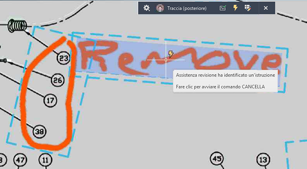

Assistenza revisione rileva alcune istruzioni nel testo delle revisioni collegate a comandi quali SPOSTA, COPIA o ELIMINA. Quando Assistenza revisione identifica un'istruzione, è possibile fare clic su tale istruzione per avviare il comando associato.
