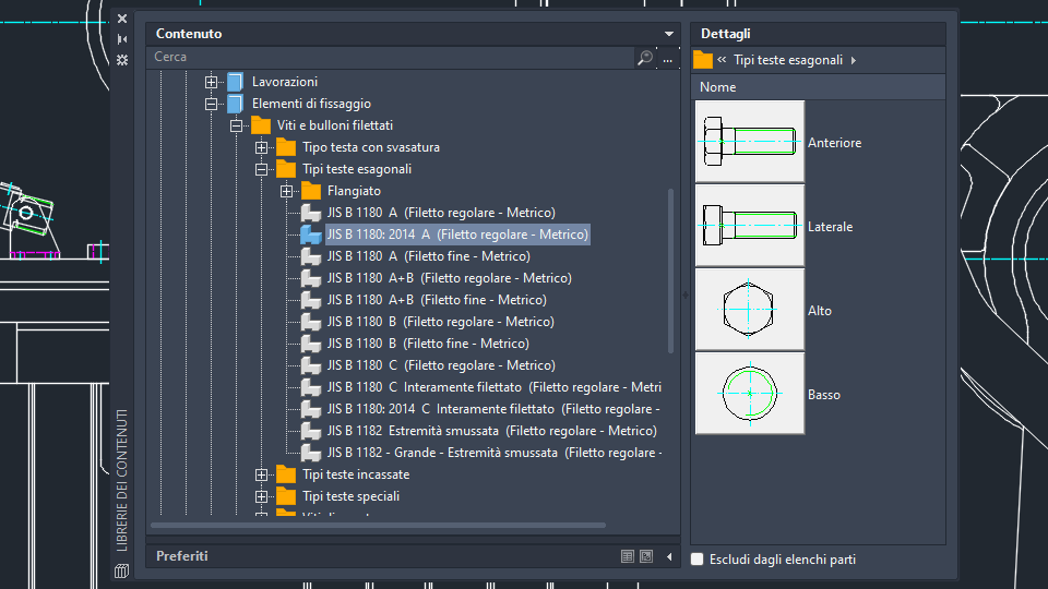

Oltre 675 parti standard meccaniche sono state aggiornate all'ultima revisione nella libreria dei contenuti di AutoCAD Mechanical 2026. Queste parti sono disponibili in inglese e in tutte le altre lingue supportate in AutoCAD Mechanical.
Il contenuto aggiornato include quanto segue:
- Filettatura esterna - Metrica (Filettatura regolare): ANSI B1.13M: 2005 (R2020)
- Dado esagonale - UNC (Filettatura regolare - Pollici): ANSI B 18.2.2: 2022
- Bullone a testa esagonale: JIS B 1180: 2014 A (Filettatura regolare - Metrico)
- Bullone con vite a testa esagonale: JIS B 1180: 2014 C Interamente filettato (Filettatura regolare - Metrico)
- Dado esagonale: JIS B 1181: 2014 C (Filettatura regolare - Metrico)
- Dado esagonale: JIS B 1181: 2014 - Regolare Classe 1 (Filettatura regolare - Metrico)
- Rondella elastica elicoidale di bloccaggio: JIS B 1251: 2018
