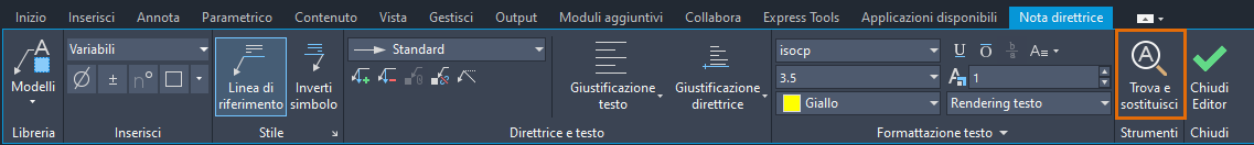

Opzioni Trova e sostituisci in AMNOTE
Il comando TROVA ora è in grado di cercare e sostituire il testo in AMNOTE e l'opzione Trova e sostituisci è stata aggiunta alla scheda contestuale della barra multifunzione Nota direttrice.
La variabile di sistema AMNOTEFIND, con valori 0, 1 o 2, consente di cercare e sostituire il testo nelle note definite dall'utente e nelle note derivate da formule sia in modalità di modifica diretta sia in modalità editor esterno.
