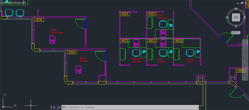

Oltre ai blocchi identici, questa funzionalità ora consente di trovare variazioni di testo per semplificare ulteriormente le attività ripetitive in AutoCAD.
CERCAB, precedentemente noto come CONVERTIB, consente di trovare tutte le istanze della stessa geometria in un disegno per una conversione efficiente dei blocchi.
Con questa release, Cerca e converti trova anche le variazioni di testo da convertire in attributi di blocco. Questa nuova funzionalità è utile per classificare tipi di testo ripetitivi ma variabili, ad esempio i numeri delle camere d'albergo o i nomi delle camere.

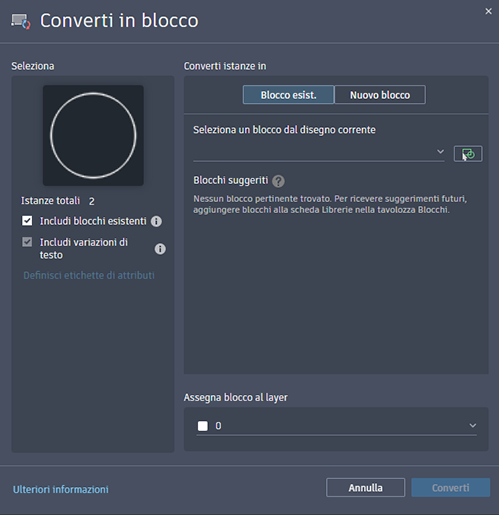

Una volta che si decide di convertire le istanze corrispondenti in un blocco, verrà visualizzata la miniatura di anteprima. Ora è possibile vedere facilmente l'oggetto selezionato e la variazione di testo.

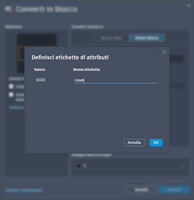

Oltre a convertire le istanze corrispondenti in un blocco, è possibile quindi specificare le etichette di attributi per le variazioni di testo facendo clic su Definisci etichette di attributi.

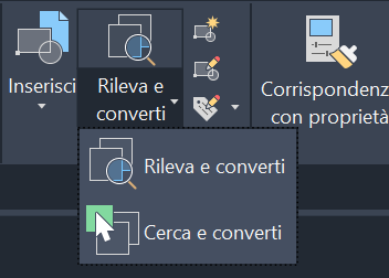

Ora è possibile avviare Cerca e converti accedendo facilmente dalla barra multifunzione.

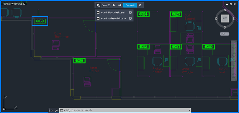

Una volta eseguito CERCAB, la nuova modalità di revisione della ricerca evidenzia tutte le istanze corrispondenti.
Dalla di ricerca degli oggetti ai fini della revisione, è possibile:
