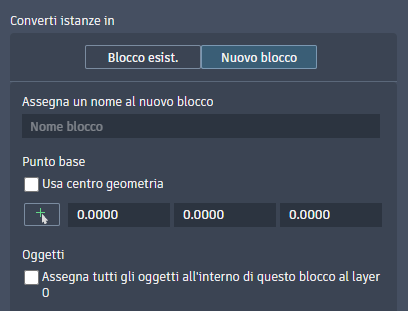

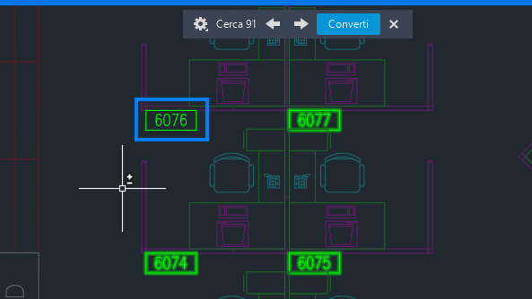

Blocchi intelligenti: quando si convertono istanze in un nuovo blocco, è ora possibile assegnare gli oggetti presenti all'interno del blocco al layer 0. Questa opzione è disponibile in Cerca e Converti, nonché in Rileva e converti. Inoltre, ora è possibile vedere facilmente a che punto del processo di rilevamento ci si trova.

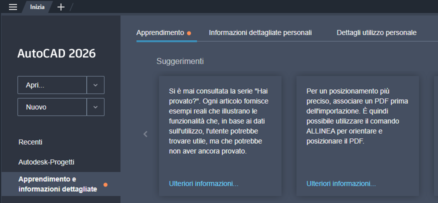

Scheda Inizio: è possibile accedere a tutto il contenuto di apprendimento in un'unica posizione facendo clic sulla nuova pagina Apprendimento e informazioni approfondite sulla barra laterale del scheda Inizio. Si tratta di una combinazione delle pagine Apprendimento e Informazioni approfondite personali, disponibili in precedenza. Dopo alcuni secondi di esplorazione del contenuto, la notifica a forma di punto arancione si cancellerà.

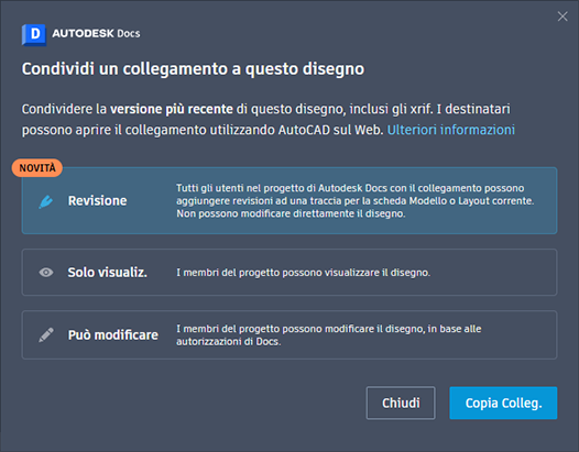

Revisione multiutente:
Gli utenti di Autodesk Docs possono ora condividere un URL di una scheda Layout o Modello con i collaboratori, che possono aggiungere revisioni a una traccia in AutoCAD sul Web utilizzando gli strumenti di revisione di Autodesk Docs. Questo miglioramento consente a più collaboratori di condividere facilmente i disegni e aggiungere revisioni.
