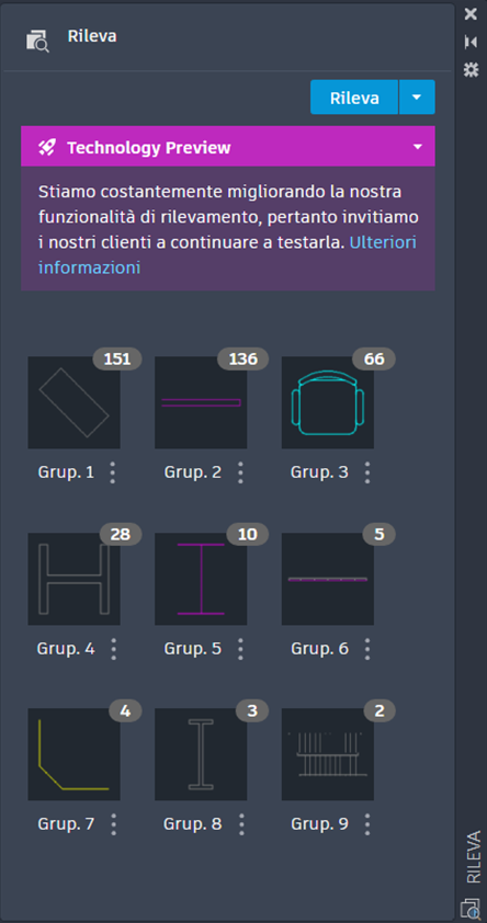

Una volta eseguito il comando RILEVAB, la tavolozza Rileva mostrerà tutti i gruppi rilevati in una nuova vista miniature.
Dopo aver fatto clic su un gruppo, la nuova modalità di revisione Rileva evidenzia tutte le istanze trovate.

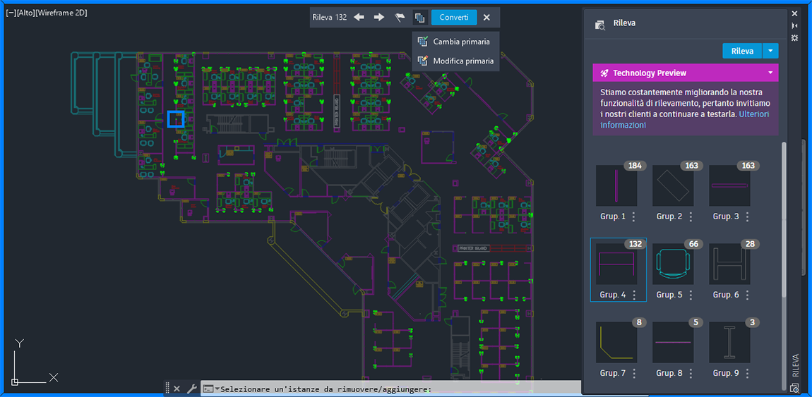

Dalla barra degli strumenti di revisione, è possibile:
Opzione che consente di modificare l'istanza primaria

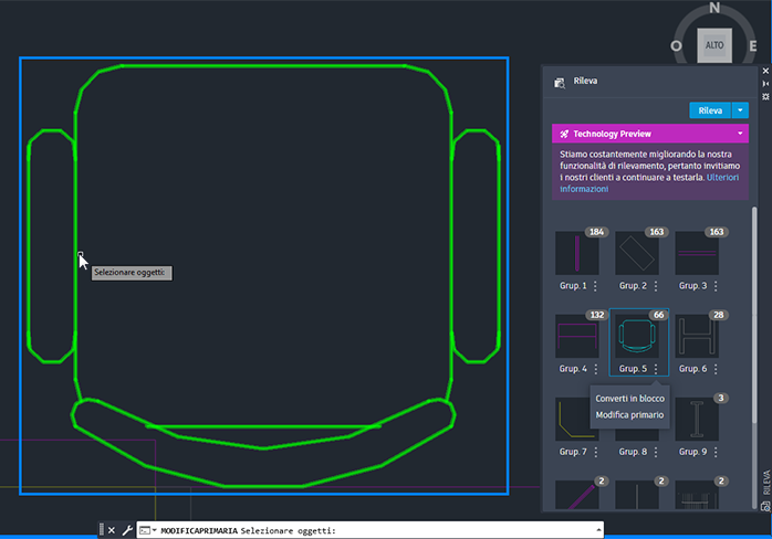

Con questa release, Rileva e converti consente ora di modificare o cambiare l'istanza primaria. A questo punto, è possibile scegliere un'istanza primaria diversa selezionando Cambia primaria dalla barra degli strumenti di revisione.
In alternativa, è possibile aggiungere o rimuovere oggetti dall'istanza primaria selezionata per modificarla e affinare la ricerca. La funzionalità Modifica primaria è disponibile sia dalla barra degli strumenti di revisione che dalla tavolozza.
