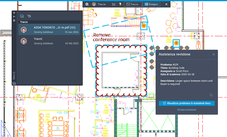

Sono stati apportati miglioramenti a Importazione revisioni e Assistenza revisione, in particolare durante l'importazione di revisioni da Autodesk Docs ad AutoCAD, in modo da rendere più facile per i disegnatori incorporare le revisioni.
Assistenza revisione è ora in grado di rilevare testo, barrature e revisioni di contorno (che possono essere inserite come fumetti di revisione) su file PDF importati e sincronizzati da Autodesk Docs.
Per utilizzare Assistenza revisione con le revisioni pubblicate di Autodesk Docs:
Nella release precedente, una volta caricato un file PDF in Autodesk Docs, eventuali revisioni esistenti sul PDF stesso (ad esempio, le revisioni create in Adobe o con un altro software di revisione) non potevano essere rilevate da Assistenza revisione ed erano invece visibili solo come parte dell'immagine di sfondo sovrapposta nell'area di lavoro Traccia. In questa release, Assistenza revisione è ora in grado di rilevare questi tipi di revisioni.
I problemi creati e pubblicati in una revisione in formato PDF in Autodesk Docs possono ora essere visualizzati in AutoCAD.
