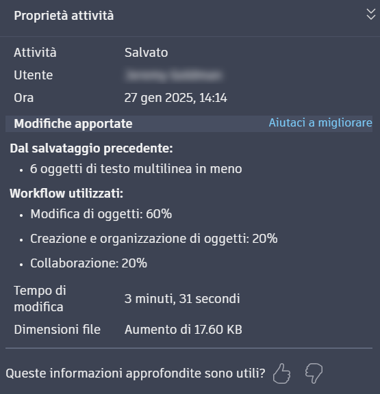

Modifiche apportate, la nuova opzione della tavolozza Informazioni approfondite, fornisce una panoramica delle modifiche apportate tra le attività salvate, consentendo di continuare il lavoro in modo efficiente.
Quando si fa clic sul riquadro di un'attività salvata nella tavolozza Informazioni approfondite attività, viene visualizzata l'opzione Modifiche apportate nel pannello Proprietà attività.
Queste informazioni forniscono un riepilogo generale dei cambiamenti apportati durante ogni sessione di modifica. In questo modo è possibile sapere cosa è successo dall'ultima volta che si è lavorato al disegno e continuare da dove si era interrotto.
L'opzione Modifiche apportate è legata al disegno, non ai singoli utenti, in modo che tutti i collaboratori di AutoCAD che lavorano sul disegno possano creare e visualizzare le stesse informazioni approfondite.
In genere, ogni opzione Modifiche apportate include:
Ogni singola voce di tali informazioni approfondite include un'opzione di feedback con pollice in su o in giù, che consente di valutarne l'utilità. Inoltre, è possibile fornire feedback più specifico tramite il collegamento Aiutaci a migliorare nell'intestazione Modifiche apportate.
Ci auguriamo che questa nuova opzione aggiunta ad Informazioni approfondite attività migliori la collaborazione e semplifichi il workflow.

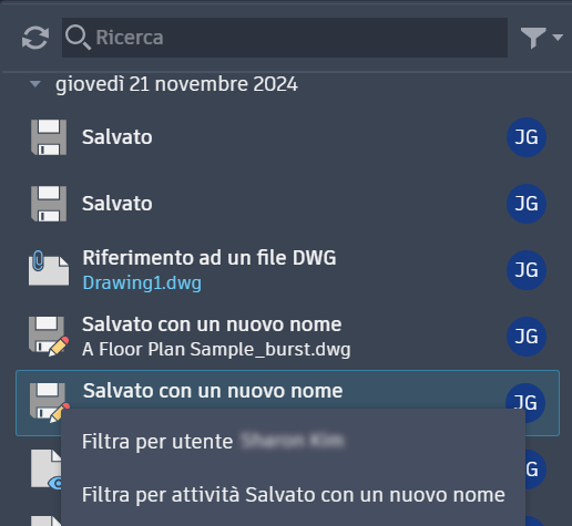

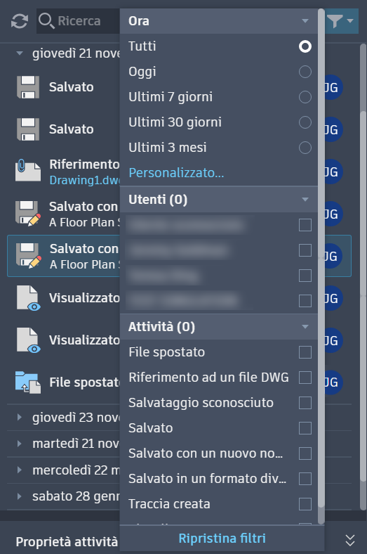

Sono state semplificate le barre di ricerca e filtro per facilitarne l'utilizzo. Ora è possibile filtrare le attività in base alla data e all'ora, agli utenti e ad attività specifiche con un unico pulsante.
È inoltre possibile accedere facilmente ai filtri facendo clic con il pulsante destro del mouse su qualsiasi attività. Questa azione consente di filtrare i dati in base all'utente che ha eseguito l'attività o in base allo stesso tipo di attività.
