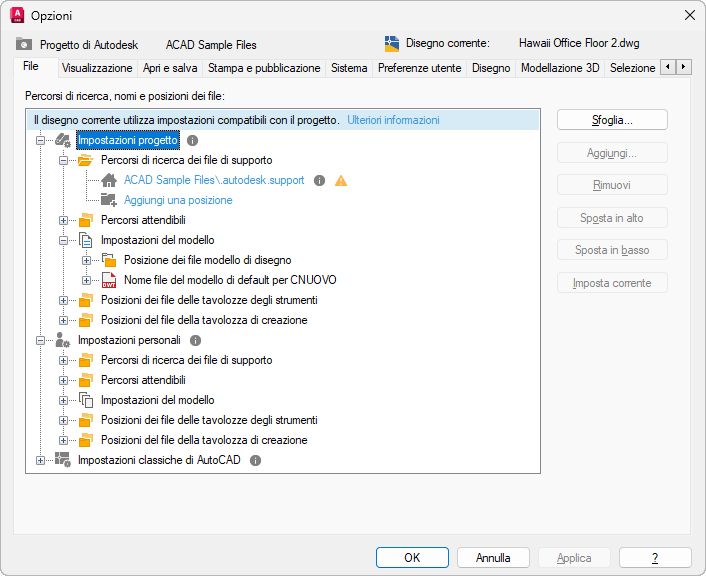

Quando si apre un disegno memorizzato in un progetto di Autodesk Docs che non è stato configurato per i file di supporto compatibili con il progetto, è possibile impostare il progetto.
Per impostare i file di supporto compatibili con il progetto, visualizzare la finestra di dialogo Opzioni e fare clic sulla scheda File > Imposta.
