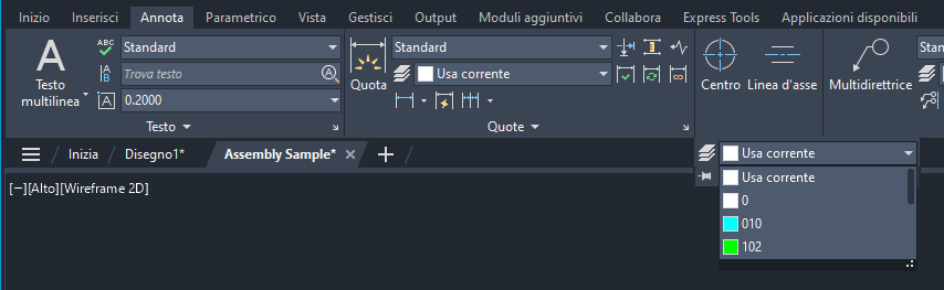

Aggiunta dell'opzione Layer a LINEAASSE e CENTRO
In questa release, la variabile di sistema CENTERLAYER è stata integrata nei workflow di creazione di nuove linee d'asse e centri.
È possibile modificare il valore della variabile di sistema CENTERLAYER:
  • Alla riga di comando, utilizzando la nuova opzione Layer dei comandi LINEAASSE e CENTRO.
  • Sulla barra multifunzione, scheda Annota > gruppo Linee d'asse, utilizzando il controllo Layer.
