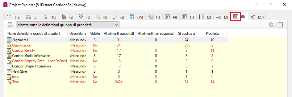

Utilizzo della scheda Definizioni gruppi di proprietà
Nella vista elenco Nome definizioni gruppi di proprietà vengono visualizzate tutte le definizioni gruppi di proprietà presenti nella Carta. L'elenco Riferimenti gruppo di proprietà visualizza tutti i riferimenti associati al gruppo di proprietà selezionato nella prima vista elenco e tutte le proprietà dei riferimenti selezionati vengono visualizzate nell'elenco nell'angolo in basso a destra.

Utilizzo della scheda Oggetto secondario gruppi di proprietà
Nella scheda Oggetto secondario gruppi di proprietà è possibile assegnare e gestire le definizioni gruppo di proprietà e i relativi riferimenti, esportare i rapporti e rivedere i dati dei gruppi di proprietà.
La scheda Oggetto secondario gruppi di proprietà è disponibile in qualsiasi scheda oggetto supportata in Project Explorer e può essere visualizzata o nascosta facendo clic sul pulsante Mostra/Nascondi gruppi di proprietà oggetto secondario nella scheda Gruppi di punti, scheda Reti di condotte e scheda Reti in pressione.
Ricercare e filtrare gruppi di proprietà utilizzando i criteri selezionati. Fare clic sul menu a discesa Filtra per, per cambiare i criteri di filtro. Utilizzare la funzione Trova per cercare un determinato gruppo di proprietà. Immettere "*" o "?" per eseguire una ricerca.
