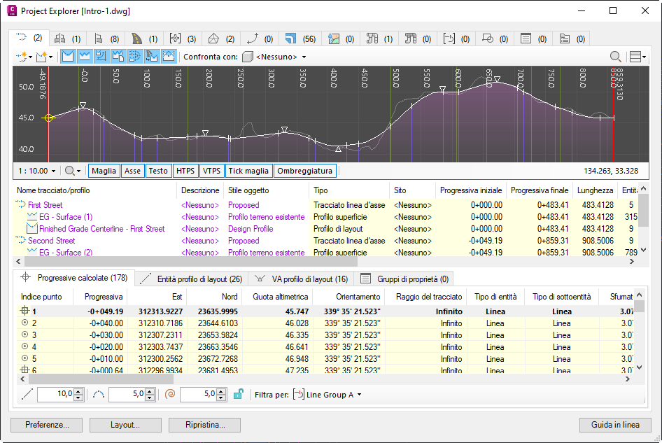

La finestra Project Explorer è suddivisa in una serie di schede relative alle categorie di oggetti. Ogni scheda di categoria oggetti fornisce una serie di strumenti di revisione e modifica del progetto appositamente progettati per la categoria di oggetti selezionata. Tutte le informazioni visualizzate all'interno della finestra Project Explorer vengono aggiornate quando in Civil 3D viene applicata una modifica di progetto di qualsiasi tipo.
Il layout di ogni scheda della categoria di oggetti è generalmente suddiviso in due o tre riquadri personalizzabili.

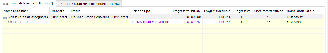

Riquadro Elenco di oggetti
Un elenco di oggetti nella categoria di oggetti selezionata insieme ad una serie di parametri chiave per ogni oggetto elencato. I parametri evidenziati su uno sfondo bianco sono modificabili direttamente da Project Explorer facendo doppio clic sul valore visualizzato. Gli oggetti visualizzati in rosso indicano la presenza di una forma di violazione della progettazione. Passare il mouse su uno di questi oggetti per visualizzare una descrizione comandi che fornisce ulteriori informazioni sulla natura della violazione.
Riquadro Elenchi oggetti secondari
Il riquadro elenco oggetti secondari contiene un elenco che viene compilato quando si effettua una selezione degli oggetti dall'interfaccia utente. La natura di ciascun oggetto secondario elencato dipende dal tipo di oggetto selezionato, ma può includere elementi quali punti, lati particella, linee base e regioni modellatore, triangoli di superficie, celle superficie ed entità tracciato o profilo. Di nuovo, i parametri dell'oggetto secondario evidenziati su uno sfondo bianco sono modificabili direttamente da Project Explorer facendo doppio clic sul valore visualizzato. Gli oggetti secondari visualizzati in rosso indicano la presenza di una forma di violazione della progettazione. Passare il mouse su un qualsiasi oggetto secondario per visualizzare una descrizione comandi che fornisce ulteriori informazioni sulla natura della violazione.

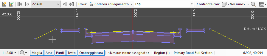

Riquadro Vista profilo o sezione
Alcune categorie di oggetti includono un profilo dinamico o una vista sezione nella parte superiore della finestra. Queste viste consentono di visualizzare l'oggetto selezionato in un profilo o in una sezione senza dover disegnare viste profilo o sezione. Le viste sono efficaci quando è richiesto un aggiornamento e includono una serie di strumenti progettati per meglio comprendere la struttura sottostante del contenuto visualizzato. Per ulteriori informazioni, fare riferimento all'argomento Viste profilo e sezione.
