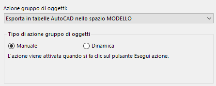

Tipo di azione gruppo di oggetti

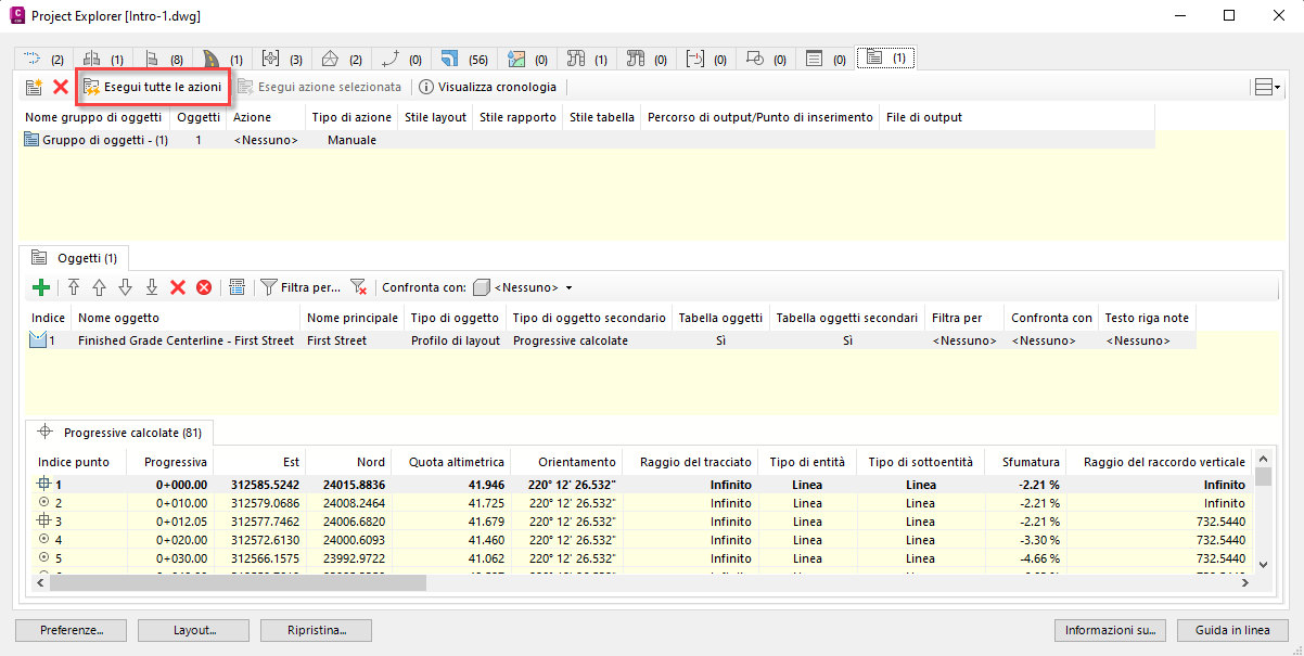

È possibile attivare un'Azione gruppo di oggetti in due modi diversi:
Tipo Descrizione
Manuale In questo caso, le azioni vengono attivate manualmente quando si fa clic sul pulsante Esegui azione o Esegui azioni. Questo è il funzionamento di default ed è disponibile per tutti i tipi di azione del gruppo di oggetti.
Dinamico In questo caso, le azioni vengono attivate dinamicamente quando un oggetto associato viene modificato nelle finestre Civil 3D o Project Explorer. Questo tipo di azione è attualmente valido solo per le azioni del gruppo di oggetti che generano tabelle AutoCAD.

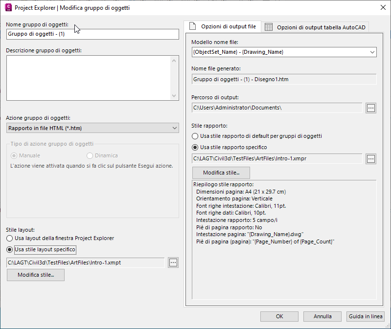

Stile layout
Quando si utilizza l'azione Genera rapporto, è necessario assegnare uno stile layout al gruppo di oggetti. Questo stile layout determina il layout e la formattazione del contenuto nel rapporto generato.

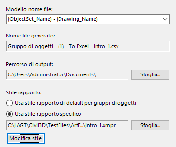

Opzioni relative all'output del file
Il nome del file del rapporto o del foglio di calcolo può essere digitato, generato da un elenco di variabili standard o creato utilizzando una combinazione dei due metodi. L'elenco a discesa delle variabili consente di generare tutto o parte del nome del file da un elenco di variabili quali il nome dell'oggetto selezionato, il nome del gruppo di oggetti, il nome della Carta corrente, la data corrente, il nome utente, il nome del computer e la versione di AutoCAD o di Project Explorer.
Quando si utilizza l'azione Genera rapporto, è necessario specificare un percorso di output per definire la posizione in cui creare il file di rapporto generato.
Quando nel campo Modello nome file vengono digitate variabili o combinazioni di variabili, il nome del file risultante viene visualizzato in anteprima direttamente nel campo sottostante.
È necessario uno stile rapporto per definire le impostazioni di dimensioni pagina, orientamento pagina, margini pagina, intestazione rapporto, intestazione pagina e piè di pagina per il foglio di calcolo o il rapporto generato. Fare clic sul pulsante Sfoglia per selezionare da un file uno Stile rapporto creato in precedenza da applicare al rapporto o al foglio di calcolo generato. In alternativa, fare clic sul pulsante Modifica stile per modificare o definire uno stile da utilizzare.

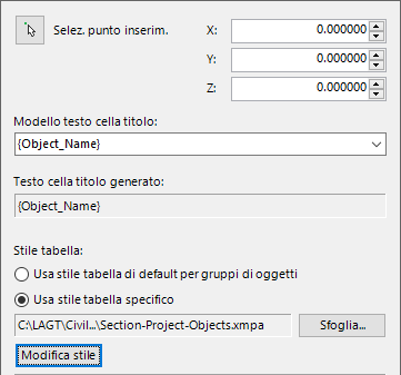

Opzioni relative alla tabella AutoCAD
Questo gruppo di opzioni si applica in particolare alla creazione di tabelle AutoCAD statiche o dinamiche nello spazio modello o nello spazio carta.
Utilizzare questa opzione per determinare la posizione dell'angolo superiore sinistro della tabella o delle tabelle AutoCAD create da ogni gruppo di oggetti. La posizione può essere specificata digitando una coordinata XY nella finestra o selezionando un punto nella finestra di AutoCAD.
Il testo per la cella del titolo della tabella AutoCAD può essere digitato, generato da un elenco di variabili standard o creato tramite una combinazione dei due metodi. L'elenco a discesa delle variabili consente di generare tutto o parte del testo della cella del titolo da un elenco di variabili quali il nome dell'oggetto selezionato, il nome del gruppo di oggetti, il nome della Carta corrente, la data corrente, il nome utente, il nome del computer e la versione di AutoCAD o di Project Explorer.
Quando nel campo Modello testo cella titolo vengono digitate variabili o combinazioni di variabili, il testo della cella del titolo risultante viene visualizzato in anteprima direttamente nel campo sottostante.
È necessario uno stile tabella per definire il colore del bordo, le dimensioni e il tipo del font, i margini delle celle e lo stile di visualizzazione generale di tutte le tabelle AutoCAD generate. Fare clic sul pulsante Sfoglia per selezionare da un file uno stile tabella creato in precedenza da applicare al rapporto o al foglio di calcolo generato. In alternativa, fare clic sul pulsante Modifica stile per modificare o definire uno stile da utilizzare.

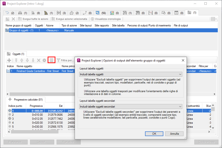

Soppressione della tabella di oggetti o della tabella di oggetti secondari
Per ogni elemento in un gruppo di oggetti, almeno due tabelle verranno scritte in una tabella, un rapporto o un foglio di calcolo per default:
  • Tabella oggetti: tabella che include i parametri dell'oggetto, ad esempio un tracciato, un modellatore, una particella o una rete di condotte.
  • Tabella oggetti secondari: tabella che include parametri a livello di oggetti secondari, ad esempio progressive o entità tracciato, linee caratteristiche e punti modellatore, lati particella o condotte e pozzetti della rete di condotte.
Con le opzioni Escludi tabella oggetti/Escludi tabelle oggetti secondari è possibile decidere di sopprimere la creazione della tabella di oggetti o della tabella di oggetti secondari. Ciò risulta utile nelle situazioni in cui si desidera (ad esempio) creare un rapporto o una tabella che includano un elenco di pozzetti (che apparirebbero in una tabella di oggetti secondari), ma non è necessario visualizzare i dettagli della rete di condotte (che apparirebbero nella tabella di oggetti).

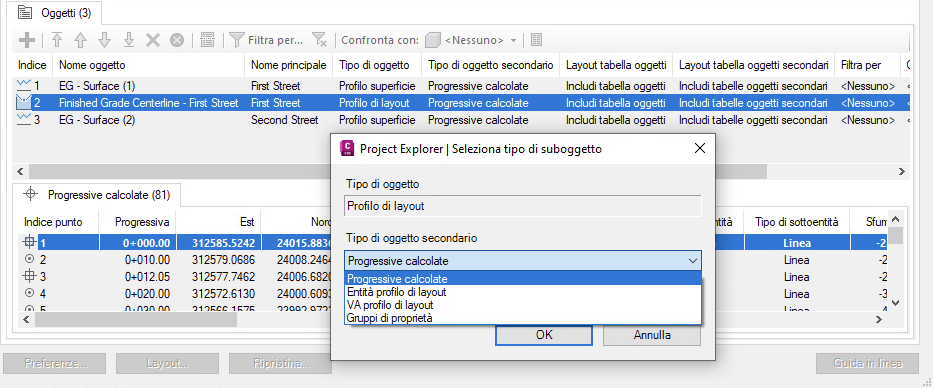

Modifica del tipo di oggetto secondario
Per alcuni tipi di oggetti di Civil 3D, è disponibile una serie di tipi di oggetto secondario per un elemento gruppo di oggetti elencato. Ad esempio, per i tracciati è possibile generare un rapporto che includa progressive calcolate, entità tracciato, vertici planimetrici tracciato o progressive fondamentali per sopraelevazione.
Per i tipi di oggetto supportati, è possibile modificare il tipo di oggetto secondario dopo che un oggetto è stato aggiunto ad un gruppo di oggetti. Per modificare un tipo di oggetto secondario, è sufficiente fare doppio clic su qualsiasi tipo di oggetto secondario modificabile e selezionare uno degli elementi disponibili dall'elenco.
