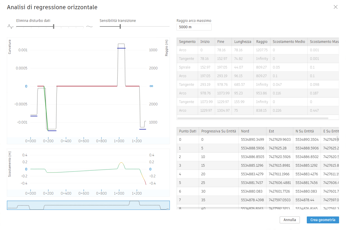

  8. Fare clic su OK.
  9. Esaminare e affinare i dati del tracciato generato dalla regressione orizzontale.
  10. Fare clic su Crea geometria per creare il tracciato.
