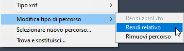

Controllare tutti i file progetto prima di eseguire la migrazione a Forma Data Management. In Civil 3D, verificare che tutti i riferimenti esterni siano associati al percorso relativo. In Gestione riferimenti esterni, è possibile selezionare e modificare più file utilizzando il comando Rendi relativo.
