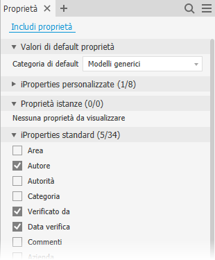

Per chi si dedica alla produzione nel settore AEC, può essere utile includere varie proprietà nei modelli RVT esportati utilizzati negli abachi Revit. Il comando Includi proprietà consente di accedere alle proprietà che è possibile esportare nel file RVT e di selezionarle. La selezione delle proprietà viene mantenuta nel file di Inventor.
Con il comando Includi proprietà sono disponibili quattro gruppi da cui è possibile includere un numero qualsiasi di proprietà:
Per ogni gruppo di proprietà, le proprietà vengono raccolte da tutte le parti e gli assiemi nel file attivo e presentate in ordine alfabetico. Selezionare le proprietà da includere nell'esportazione.
Le etichette dei gruppi di proprietà consentono di visualizzare il numero di proprietà selezionate per l'esportazione, assieme al numero totale di proprietà disponibili per l'esportazione. Ad esempio, iProperties personalizzate (3/18) indica 3 proprietà selezionate da un elenco disponibile di 18 iProperties personalizzate.
Le singole proprietà consentono di visualizzare il numero di istanze in cui la proprietà viene utilizzata.
È possibile specificare una categoria di default (Revit) da applicare a tutti i componenti assegnati
