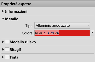

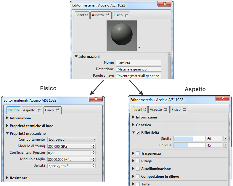

Nella figura vengono illustrate alcune proprietà fisiche e dell'aspetto di un materiale Bronzo, Stagno dolce così come vengono visualizzate nell'Editor dei materiali. Le proprietà fisiche sono raggruppate in un unico asset del materiale e le proprietà dell'aspetto in un altro. Quando si modifica un materiale, è possibile modificare ogni asset in modo indipendente. Ad esempio, è possibile modificare il materiale bronzo in modo che sia di colore rosso. Sostituire l'asset dell'aspetto con Alluminio, Rosso anodizzato, asset con diverse proprietà per l'aspetto.
È possibile sostituire l'asset fisico per il materiale Bronzo, Stagno dolce con una risorsa fisica che rappresenta un altro metallo, ad esempio rame o alluminio. Tuttavia, le modifiche apportate in densità e altre proprietà generano un materiale con funzionamento diverso.

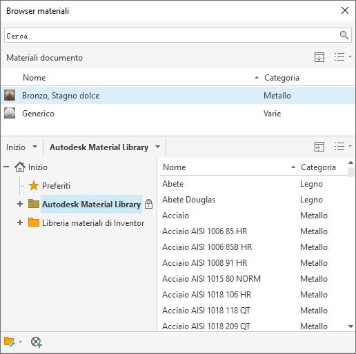

Il Browser dei materiali consente di individuare e gestire i materiali. Le operazioni comuni includono:

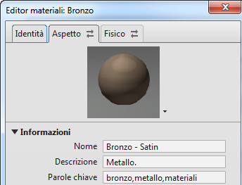

L'Editor dei materiali serve per creare un materiale e per rivedere e modificare le risorse e le proprietà di un materiale.

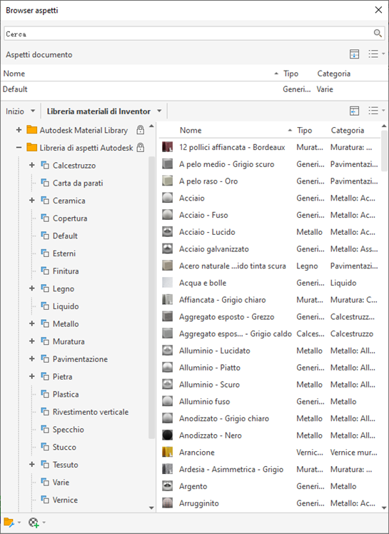

Per gestire ed esaminare gli asset disponibili, utilizzare il Browser asset. Questa funzione è utile per trovare un asset da aggiungere a un materiale o per sostituire una risorsa esistente di un materiale.

Le definizioni di materiale sono dotate di diverse proprietà assegnate. Inventor ne utilizza due: Aspetto e Fisiche. Ognuno dispone di specifiche proprietà che contribuiscono alla definizione del materiale.
