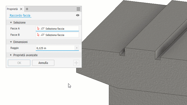

Consente di aggiungere una lavorazione raccordo tra due facce non adiacenti di un singolo solido. Se sono presenti lavorazioni contigue, queste vengono chiuse e riempite per creare il raccordo.
  1. Fare clic su scheda Modello 3D gruppo Modifica Raccordo Raccordo faccia.
  2. Sullo sfondo, selezionare la prima faccia o il primo gruppo di facce.

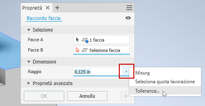

  4. Immettere un raggio. Per applicare tolleranze al raggio raccordo, fare clic sulla freccia nel campo del valore e selezionare Tolleranza..., quindi nella finestra di dialogo impostare il tipo e il valore di tolleranza desiderati.
