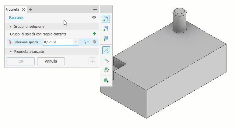

I raccordi sono lavorazioni posizionate che consentono di arrotondare o chiudere gli angoli interni o esterni o le lavorazioni di una parte.
È possibile creare raccordi spigolo, basati sugli spigoli selezionati, raccordi faccia, tra due facce o gruppi di facce adiacenti, o raccordi circolari completi, cioè raccordi con raggio variabile e tangenti a tre facce o gruppi di facce adiacenti.
Sebbene un raccordo di schizzo 2D e una lavorazione posizionata di raccordo potrebbero apparire identici, l'utilizzo della lavorazione di raccordo offre numerosi vantaggi:
I raccordi possono essere modificati, soppressi o eliminati in maniera indipendente dall'estrusione, senza dover tornare allo schizzo originale.
Se si devono raccordare anche gli spigoli rimanenti, è possibile controllare gli angoli in maniera più precisa.
Le operazioni successive, ad esempio l'applicazione di uno sformo, possono essere eseguite con maggiore flessibilità.
Alcuni comandi di lavorazione posizionati hanno un manipolatore grafico che viene utilizzato per modificare la lavorazione tramite l'interazione nella tela. I manipolatori includono punti di arresto che permettono di ottenere più facilmente un valore di utilizzo comune.
