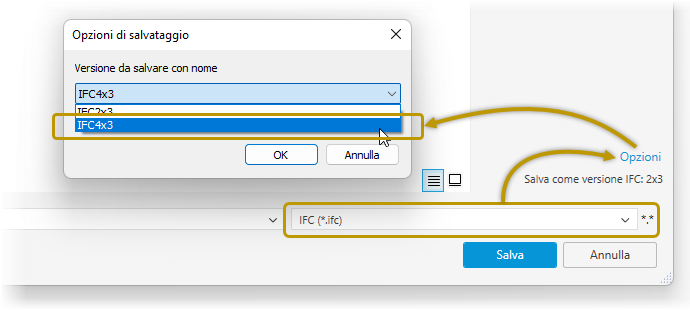

IFC (*.ifc)
Fare clic su Opzioni per scegliere tra IFC 2x3 o IFC 4x3

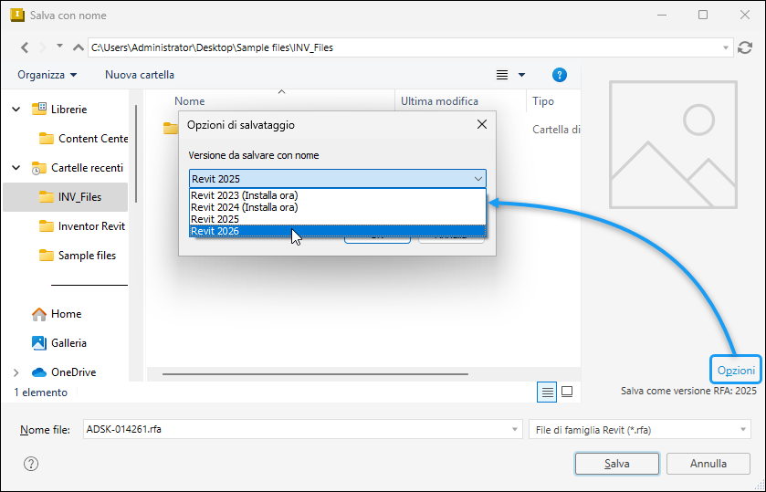

(Facoltativo) Per i file RFA, è possibile specificare la versione di Revit (2023 e versioni successive) dove eseguire l'output. Nella finestra di dialogo Salva con nome, fare clic su Opzioni e in Opzioni di salvataggio, selezionare la versione di Revit per il file RFA.
Al termine, fare clic su Salva.
