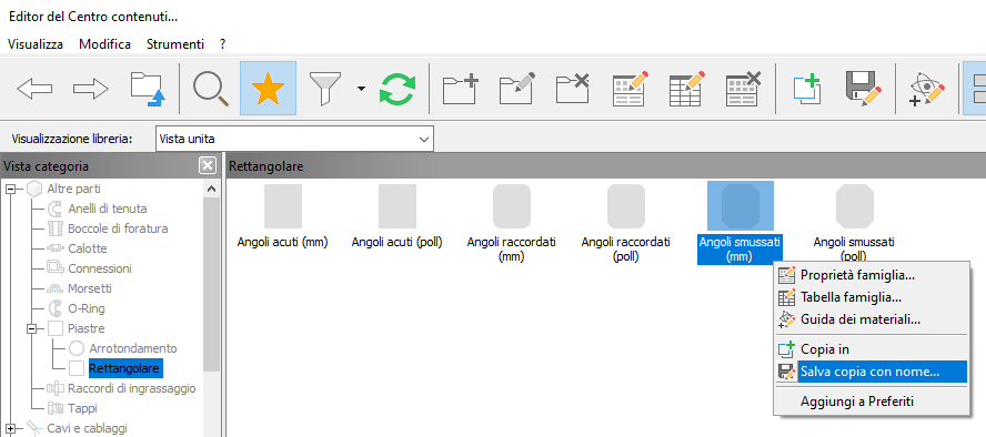

    • Aprire l'Editor del Centro contenuti. Se non vi sono documenti aperti, l'accesso avviene tramite Strumenti > Centro contenuti > Editor. In un documento di parti o di assiemi, l'accesso avviene tramite Gestisci > Centro contenuti > Editor. Scegliere la libreria del Centro contenuti, selezionare la famiglia di piastre desiderata, selezionare l'estremità finale che riceverà il foro, quindi fare clic con il pulsante destro del mouse e selezionare Salva copia con nome.

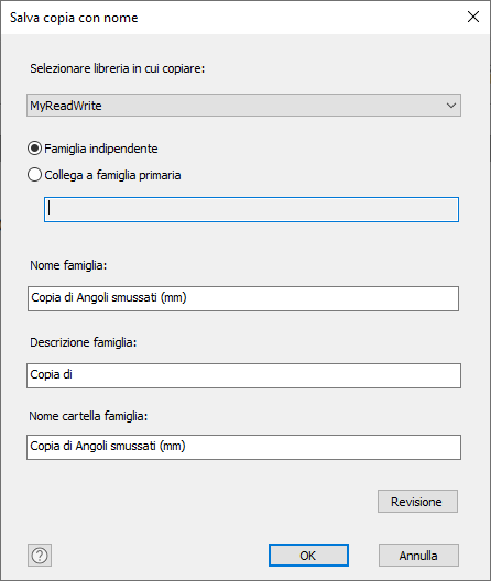

  3. Selezionare la libreria di lettura/scrittura come libreria di destinazione della copia, selezionare Famiglia indipendente, modificare i campi di nome e descrizione come necessario, quindi fare clic su OK.

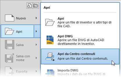

  5. Fare clic sul menu File nell'angolo superiore sinistro della schermata di Inventor e selezionare Apri da Centro contenuti.

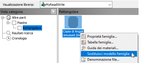

  11. Selezionare la piastra salvata nel passaggio 3, fare clic con il pulsante destro del mouse e scegliere Sostituisci modello famiglia.
    Nota: Se si utilizza il Vault per gestire il Centro contenuti, è necessario disporre di un ruolo di amministratore del Centro contenuti o di Editor del Centro contenuti.
  12. Individuare la posizione in cui è stata salvata la piastra modificata con il foro aggiunto, selezionare il file e fare clic su Apri.
    Il messaggio Pubblicazione completata correttamente indica che la piastra modificata ha sostituito il file originale copiato. Fare clic su OK, quindi su Fatto per terminare.
