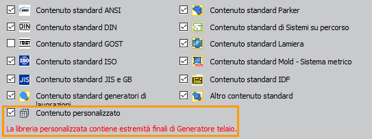

Importante: Prima di iniziare ad utilizzare il comando Estremità finali, è necessario installare e selezionare la libreria personalizzata di Inventor da utilizzare nel progetto attivo.
  1. Installare la libreria personalizzata di Inventor.
  2. Dopo l'installazione, selezionare per l'utilizzo nel progetto attivo nella finestra di dialogo Configura librerie: Nome progetto.

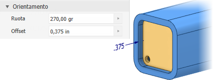

  6. Specificare l'orientamento.
    • Impostare il valore di rotazione. Ad esempio, per individuare una lavorazione di estremità finale, quale un foro di scarico, nella posizione corretta.
    • Impostare il valore di offset. Questo consente di specificare la distanza tra la faccia selezionata e l'estremità finale.
