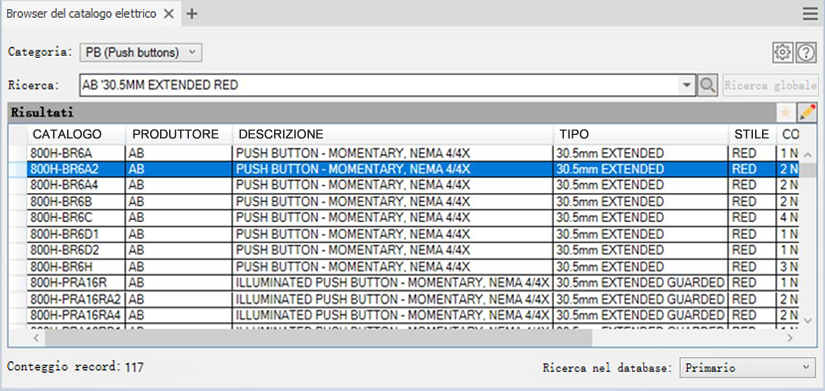

  2. Selezionare la categoria per il tipo di parte che si desidera inserire.
  3. Immettere un criterio di ricerca e fare clic su .
  4. Fare clic sul valore di catalogo nel riquadro dei risultati; viene visualizzata una piccola tavolozza. Se ci sono parti associate al valore di catalogo, vengono visualizzate nella tavolozza.

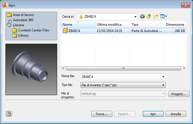

    • Se la parte desiderata non è disponibile nella tavolozza, individuare la parte sul disco.
      Nota: È possibile fare doppio clic sulla riga nel riquadro dei risultati per inserire la parte di default, o l'unica parte, associata al valore di catalogo.

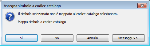

  6. Se la parte non è già associata al valore di catalogo, selezionare se si desidera mappare il simbolo.
