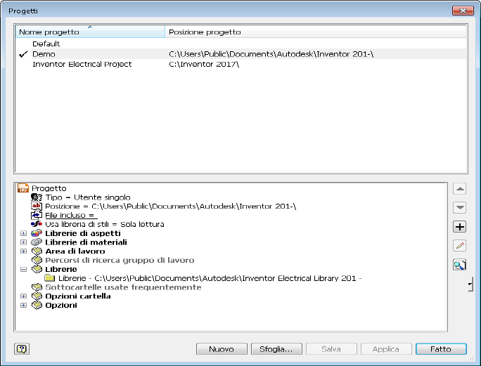

Il Browser del catalogo di Electrical per Inventor consente di inserire parti 3D selezionando un valore di catalogo dal database. L'utilità include l'interfaccia del browser del catalogo, il collegamento al database di AutoCAD Electrical e un gruppo campione di parti elettriche 3D. La posizione di default delle parti di esempio è C:\Utenti\Pubblica\Documenti\Autodesk\Inventor Electrical Library [release]. Includere il percorso della libreria nelle librerie del progetto o utilizzare il file Inventor Electrical Project installato con il Browser del catalogo elettrico.

Le parti vengono associate automaticamente quando si seleziona un record di catalogo nel Browser del catalogo e si individua una parte per l'inserimento. La parte deve trovarsi in una cartella inclusa nella definizione delle librerie. La volta successiva che si seleziona il record di catalogo, la parte è disponibile per l'inserimento.
