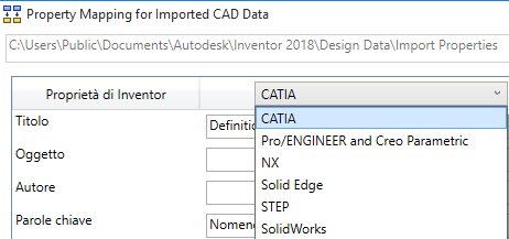

  2. Nella finestra di dialogo Mappatura delle proprietà per i dati CAD importati, fare clic sul menu a discesa e selezionare il formato desiderato al quale associare le proprietà standard di Inventor. Quando lo strumento Mappatura proprietà viene avviato dalla finestra di dialogo Importa, il formato di default diventa automaticamente quello del file che si sta importando.
