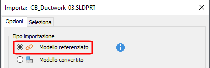

Importazione di file di terze parti come un modello di riferimento ANYCAD:
È possibile importare i seguenti file come modello di riferimento AnyCAD: Alias, Revit, CATIA, DWG, PTC Wildfre, SolidWorks, NX, STEP, Solid Edge, Fusion*** e Pro-E/Creo.
Per condividere i dati tra Inventor e Revit, vedere Informazioni sull'utilizzo di progetti architettonici e di costruzione.
Se il progetto viene modificato, prendere il controllo e migliorare le prestazioni per l'importazione del progetto come modello di riferimento. L'opzione Modello di riferimento mantiene un collegamento al file selezionato, consentendo il monitoraggio e l'aggiornamento di Inventor quando il modello cambia. Se vengono apportate modifiche al file nel rispettivo prodotto dopo l'importazione, il file di Inventor riporterà tali modifiche, inoltre verranno aggiornati i riferimenti secondari.
Nota: Installando gli ultimi aggiornamenti di Inventor, è possibile accedere ai formati AnyCAD più recenti non appena diventano disponibili. Gli aggiornamenti possono essere scaricati mediante l'App desktop Autodesk o da https://manage.autodesk.com.
Immaginare un ambiente ingegneristico in cui è stato creato il progetto di una tastiera standard come modello di superficie da un progettista industriale che utilizza un programma CAD differente, come SolidWorks. La geometria di SolidWorks viene convertita (importata) in Autodesk Inventor come modello di riferimento in un file di assieme. L'importazione del file come modello di riferimento stabilisce l'associatività diretta tra il file di SolidWorks e il file di Inventor. Altri miglioramenti della progettazione vengono apportati alla geometria originale di Inventor utilizzando i comandi di modellazione di Inventor: una nuova parte viene posizionata nell'assieme e vincolata alla geometria importata.
Nel frattempo, il progettista industriale continua a modificare il progetto di SolidWorks in una forma più strutturata ed ergonomica. Nella barra degli strumenti Accesso rapido, l'icona Aggiorna indica che il file originale importato è stato modificato già al momento dell'importazione iniziale in Inventor. A questo punto il file di parti di Autodesk Inventor non è più sincronizzato. Se si fa clic sull'icona Aggiorna, il file importato e rivisto viene caricato e le modifiche vengono incorporate.
Nota: Quando si importa la geometria come un modello di riferimento AnyCAD, non vengono creati file aggiuntivi sul disco.
Importante: Importare un file STEP come modello di riferimento quando si prevedono SOLO aggiornamenti minimi per il file STEP. A differenza di altri formati di file CAD supportati dal modello di riferimento, l'aggiornamento di un file STEP è una nuova conversione. L'aggiornamento del file STEP di riferimento può determinare la creazione di geometria non risolta e impedire l'aggiornamento corretto delle modifiche apportate nel file di Inventor.
Nota generale su STEP: Durante l'esportazione di un file come file STEP dal relativo prodotto nativo, per ottenere risultati ottimali, utilizzare lo stesso protocollo, le stesse opzioni, lo stesso nome file e così via.

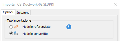

Importazione come un modello di conversione AnyCAD
È possibile importare i seguenti file come modello di conversione AnyCAD: Fusion, CATIA, SolidWorks, Solid Edge, Pro-E/Creo, NX, JT, Alias, Rhino, IGES, Parasolid, STEP e SAT.
L'opzione Modello convertito consente di creare nuovi file di Inventor non collegati a quello originale. Utilizzare questa opzione se si prevede di modificare il modello per un nuovo progetto.
L'operazione Converti modello non mantiene l'associatività con il file originale. Ne risulta che le modifiche al file originale dopo l'operazione di importazione non interessano la parte o l'assieme importati. Analogamente, le modifiche alla parte o all'assieme importati non interessano il file originale.
Quando si importano assiemi, Inventor cerca di mantenere la struttura dell'assieme e dei sottoassiemi del file originale.
Il processo di importazione crea lavorazioni di base in Inventor corrispondenti alla geometria e alla topologia del file di origine. È possibile usare i comandi di Inventor per apportare modifiche alle lavorazioni di base e aggiungerne di nuove alla struttura ad albero. Non è possibile modificare la definizione originale delle lavorazioni di base.

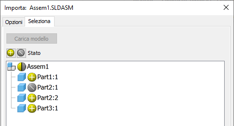

Importazione selettiva in file di parti e di assiemi (solo Fusion 3D, CATIA, SolidWorks, Pro-E/Creo, NX, Alias, STEP, IGES e Rhino)
Se non è necessario importare un intero modello, è possibile specificare i corpi (in un file di parti) o le parti (in un file di assieme) da includere. Importare solo i componenti necessari per migliorare le prestazioni.
