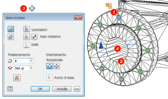

Situazione: si dispone di un assieme con una geometria di riferimento della mesh a bassa risoluzione. Nel disegno di assieme è necessario creare una quota tra un centro del foro della geometria di riferimento della mesh e una lavorazione in un componente solido progettato in precedenza.
Una mesh a bassa risoluzione non può essere annotata con una linea d'asse del foro poiché la tessellazione è troppo spessa. Come è possibile risolvere il problema a scopo di progettazione?
